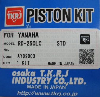

Kolben entsprechend der ursprünglichen Originalausführung (also ohne die "Nase" der YPSE-Kolben) und in guter Qualität gibt es sowohl für die 250er als auch für die 350er zu fairen Konditionen bei www.grand-sport.de
Nachtrag: Es gab Unsicherheiten, bis zu welchem Übermaß die 4L0-Kolben lieferbar sind. Es gibt sie bis 66 mm Durchmesser. Bei Fragen steht Oliver Hellwig von Grand Sport gerne zur Verfügung: info@grand-sport.de

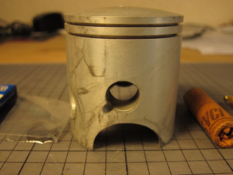

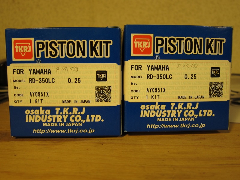

Hallo Uwe,
klar, aber was willst Du noch sehen? Heiner hat das Wichtigste ja schon präsentiert.
Aber ein paar Bilder hab ich schnell noch gemacht - 800x600 ist ja nicht so riesig zum Hochladen.
Was den Durchmesser angeht hatte ich mir mit meinen 64,285-Zylindern etwas mehr erhofft - aber das war natürlich eher Wunschdenken. Jetzt gehen die Kolben halt noch zum Beschichten. Mit 0,040 bis 0,045 mehr Durchmesser sollte das erst mal funktionieren. Ich bin mal gespannt, wie lange diese Beschichtung dann tatsächlich hält.
Wenn noch weitergehende (Bilder-)Wünsche bestehen, lass(t) es mich wissen.
Viele Grüße - Matthias

- Erster Kolben - Bolzenseite
- Grand-Sport Kolben – 3.jpg (103.41 KiB) 2266 mal betrachtet

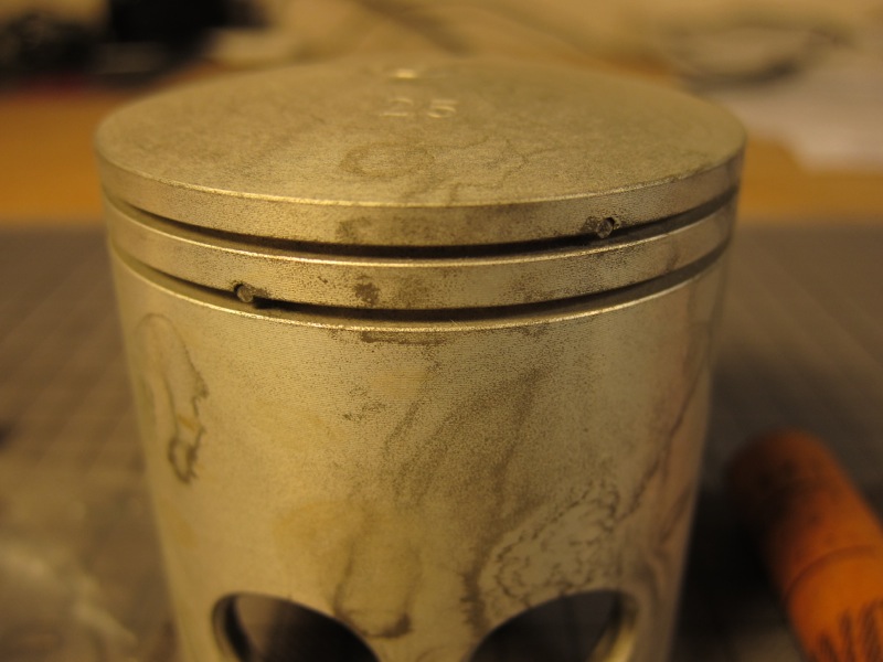

- Arretierungsstifte im Detail
- Grand-Sport Kolben – 2.jpg (94.98 KiB) 2266 mal betrachtet

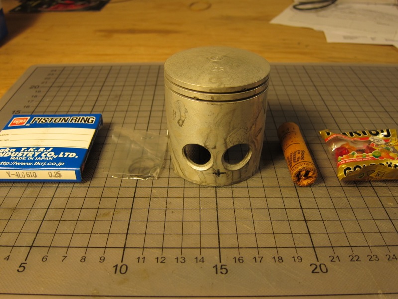

- Lieferumfang 1. Kolben. Etwas verfärbt, aber mit Gummibärchen! :-)
- Grand-Sport Kolben – 1.jpg (139.09 KiB) 2266 mal betrachtet
