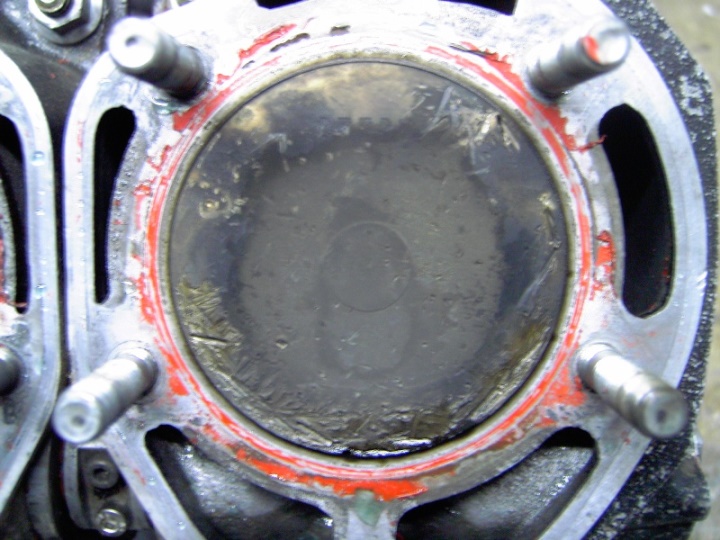

Heut hab ich dann wie bereits geschrieben mit der eh geplanten Inspektion begonnen. Als erstes gleich die Auspuffe abgenommen und da konnte ich schon die ersten Schäden am linken Kolben durch den Auslass sehen. Da war dann klar, die Zylinder müssen ab und somit der Motor raus. Nach der Zylinderdemontage hat sich dann folgendes Bild ergeben:
  • Zylinderkopf - leichte Einschläge links, rechte Seite i.O
  • Kolben re - i.O.
  • Kolben li - hinüber, tiefe Kerben von einem Gegenstand auf der Oberseite, oberer Kolbenring fest
  • Zylinder li/re - keine größere Schäden zu erkennen

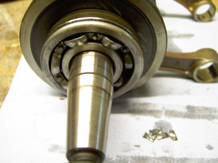

Nun galt es herauszufinden, was da in den Zylinder gekommen ist. An Kolben und Zylinder waren keine Bruchkanten o.Ä. zu sehen. Erst nach längerem Probieren habe ich festgestellt, dass die Kuwe leichte Laufgeräusche macht. Also Gehäuse geöffnet und siehe da, Käfig des Lima seitigen Lagers ist kaputt. Ein paar kleinere Bruchstücke waren noch dabei gelegen.
Somit habe ich wohl doch eher Glück gehabt, dass der Schaden nicht größer ist :oops:
Was mir aber noch nicht klar ist, warum ist das Lager kaputt gegangen :?:

Kolben links mit Einschlägen
Kolben links
Kolben links
Defektes Lager
Defektes Lager
Defektes Lager tauschen und gut. Motor hat nicht blockiert, somit glaube ich nicht, dass die Kuwe noch weitere Schäden hat
Glauben heißt nicht Wissen. Ich würde zumindest die KW vermessen.
Wenn das Lager schon nach 5000 km kaputt geht, scheint da wohl irgendetwas nicht in Ordnung zu sein.
Eventuell mal das Polrad auf Unwucht prüfen.

da wirst Du auch ne Welle gekauft haben, die mit Billiglagern verpresst wurde. Also das gleiche Los wie die meisten Fahrer. Aber für den Schaden kannste ja noch dankbar sein :wink: .
Ich denke Dein Polrad hat da seinen Anteil dran, also lass das mal lieber genau prüfen. Auch wenn Du es nicht siehst, es kann verbogen sein und eiern. Das Teil ist sauschwer und wenn Du Dir vorstellst, das es 10.000 turns macht.......und am Lager roppt.... :oops: . So eine Belastung knackt jedes Lager.
Tausche besser beide Aussenlager in guter HIC oder Koyo Qualität und lass die Welle dabei begutachten (vom ECHTEN Profi). Die Welle ist DAS Teil im Motor, hier muss alles stimmen. Das ander Aussenlager wird eventuell auch nicht lange machen, also spar hier nicht.
Bei mir hats mal bei kleinen turns das Kupplungslager zerissen, das bei 60PS und fast neuer Welle. Sowas kann viel kaputt machen.
Die "guten" Nashi, JL-TPI oder NKE Taiwan Lager liegen nun in der Vitrine,zwar neu aber vorsichthalber von den 4mm Wellen abgezogen. Die tickenden Zeitbomben nehme ich nur noch,um Lagersitze im Gehäuse zu checken. Die Maße stimmen nämlich.
