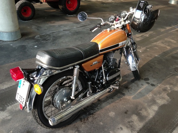

- _RD IMG_1921.JPG (140.61 KiB) 1250 mal betrachtet
Ich glaube nicht an das Schlimmste
Biste heute durch den Regen gefahren? Die sieht so nass aus, könnte dann Wasser irgendwo eingedrungen sein.
Die alten Luffies leiden oft auch an der schlechten Elektronik. Wenn Du den Kickstarter runterdrückst (mit der Hand schön gleichmässig!) und Du abwechselnt die Kompression gut + gleichmäßig links und rechts auf den Zylindern fühlen kannst dann sollte alles OK sein. Zum Klemmer gehört auch immer ein neues Nebengeräuch aus dem Motor (leichtes Klackern z.B.) ,dazu merkt man das die Leistung während der Fahrt wirklich spürbar ruckartig nachlässt.
Wie gesagt, oft ist es die Elektronik die spinnt.
Servus Holli,
das Bild ist von der Zulassungsstelle (noch keine Platette drauf). An diesem Tag hatte es geregnet - heute nicht. Vielleict wurde ja ein Kabel von der Elektronik zu heiß - erhöhter Widerstand etc.? Ich mach mich für heute mal locker und geh morgen nochmal in die Garage. Für den Kompressionstest muss ich die Zündkerzen herausnehmen, oder? Die wollte ich mir morgen eh mal anschauen.
Volker
Volker
