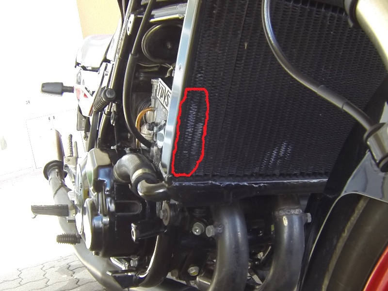

Mein Kühler ist undicht!
Und das Problem ist, dass in genau 2 Wochen die Alpentour startet! :?
Habe mal ein Foto angehängt. In dem roten Bereich tritt Wasser aus. Schweißen oder löten möchte ich hier mal ausschließen.
Hat jemand eine Idee? :roll:
Dachte gegebenenfalls an Kühlerdichtmittel. Hat sowas schon mal jemand gemacht? Hält sowas?
Die andere Alternative ist natürlich ein neuer Kühler. Nur habe ich keinen, welcher Plugandplay passt. Müste dann noch auf schnell einen RGV-Kühler da dran basteln.
Möchte aber auch den Kühler eigentlich versuchen zu retten.
Vorschläge? :oops:
Stimmt nicht! Du hast kein Foto angehängt.
Ach so, das Foto. :oops:
Ist das der Original-Kühler? Der sieht auf dem Foto so dick aus.

Hat den schon mal jemand Erfahrung mit Kühlerdichtmittel gemacht?
Ich meine dieses Zeugs, welches man zu dem Kühlwasser mischt. Hatte ich früher mal am Auto genommen. Der Kühler war damit dicht. Nur weiß ich nicht in wie weit sich das mit unseren Motoren verträgt.

kein Witz. Currypulver mit destilliertem Wasser vermischen dichtet auch zuverlässig Kühler. Frag mich nicht warum, aber es funktioniert. Schon öfters im Fahrerlager erlebt. Ich weis von einem der hat diese Reperaturmethode das ganze Jahr benutzt. Hat nur übelst gestuncken als er das "Kühlwasser" nach einem halben Jahr abgelassen hat.
Als Notlösung funtioniert es auch, wenn Du das Eiweiß vom Hühnerei mit Wasser aufschlägst und es dann in den Kühler kippst. Danach sinnig auf Temperatur bringen. Das Loch setzt sich dann zu. Hab ich mal bei einem Renault Twingo gemacht. Funzt gut. :mrgreen: :mrgreen: :mrgreen:
Für unterwegs sicher eine Alternative. Würde Dir bei der RD aber davon abraten. Erodier Dir doch eben schnell einen neuen Kühlrer aus Titan. 8)

wegen des Kühlerdichtmittels. Wir haben in der Werkstatt bei uns auch immer mal wieder Anfragen deswegen und verwenden es aus diversen Gründen nur sehr ungern. Technisch:
Funktioniert auch bei mittleren Leckagen, aber:
Das Dichtmittel setzt sich in alle kleinen Löcher,Ritzen und Ecken ab. Das heißt aber auch, dass wenn sich evtl. Ablagerungen und sonstiger Unrat im Kühlsystem befinden, sich diese Engstellen noch weiter verkleinern. Dann hat man unter Umständen einen Totalausfall.
Und wer kann schon in die kleinen Kühlerdurchlässe hineinschauen?
Und wahrscheinlich wirst du nicht wissen, was die Vorbesitzer so alles eingefüllt haben.
Bernd
Da hat der Bernd recht, das Zeug sollte man auch mit Vorsicht nutzen. Viele Autobesitzer schütten sowas auch in den Kühlkreislau rein. Dann ist das Loch zu und die Karre überhizt bzw. Heizung tuts nich mehr im Winter.
Ich hatte dem Christian auch geraten, zum guten Kühlerbauer zu gehen. Die dichten sowas wieder ab. Ich habe einen in der Nähe der sowas macht, der schweisst auch Alu. Diesen guten Kühler @Christian, würde ich auf jeden Fall vom Fachmann reparieren lassen.

Ich brauche für die Alpentour etwas, was technisch einwandfrei ist. Somit baue ich vorübergehend einen dichten, funktionierenden Kühler an.
Anschließend versuche ich meinen Kühler zu retten. Glaube nicht, dass ich das bis zur Alpentour schaffe. Ist der nicht zu retten, oder die Reparatur zu teuer, habe ich immer noch den RGV-Kühler.
@Rene: Ja,ist ein "Besonderer" Kühler! Ist sozusagen ein Unikat. Eigenbau. (war ich aber nicht) Hat praktisch die Maße von einem 1WW-Kühler mit seinen Befestigungen, ist dafür aber um einiges dicker!
@Thorsten: Titan ist ein sehr schlechter Wärmeleiter und damit folglich völlig ungeeignet als Material für einen Kühler!
Danke an alle für ihre gut gemeinten Ratschläge. Würde ja auch gerne mal das ein oder andere probieren, aber nachher rächt sich das in den Alpen!

eine funktionierenden Kühler einzubauen ist sicher die sinnvollste Lösung. Gerade für die Alpentour, weit weg von heimischen Gefielden.
Aber du wolltest ja ein Kühlerdichmittel wissen das funktioniert. :twisted:

Wer solche Dichmittel in den Kühler kippt sollte vielleicht mal Reifen in die Pannenspray gepumpt wurde wechseln.
Gruß Erdwin
Denke ich ja auch!
Als Notlösung um nach Hause zu kommen, kann das ja einen schon mal weiterhelfen.
Aber für die Alpentour? :?
Ne ne, ich bau erst mal einen anderen an und überlege später was ich mache. Bild

Döllinger hat geschrieben:Hi,
Bernd
hi, die befürchtung hatte ich auch. aber nachdem ich an meinen kühler endlich die verbreiterung angeschweißt bekam, hatte ich keine wahl. - leider wurde eine solide masseverbindung vergessen und der schweißstrom ging teils über einige der senkr. röhrchen. da hat es dann an ein paar stellen gesickt. also kurz an ne tanke und kühlerdicht geholt. - seit ca. 20 jahren ruhe. und die 6-7 cm mehr breite haben trotzdem den gewünschten effekt. also so schlimm kann das nicht sein.
ich will nicht verschweigen, daß ich nach erfolgter abdichtung das teufelszeuch umgehend entsorgt und durch normales kühlmittel ersetzt habe.
bevor ein teil verschrottet wird ist das aber eine option.
