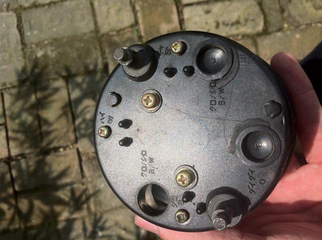

Möchte den Drehzahlmesser der 31K gegen den der 1WW tauschen. Ist soweit alles klar, hab auch schon andere Beiträge über das Theam gelesen.
Wollt mich jetzt nur noch versichern da ich es nicht kontrollieren kann, weil das Moped noch nicht rennt.
Gruß an alle!
Wo schließe ich das am Drehzahlmesser an und muss ich noch irgendwelche Kabel anschließen?

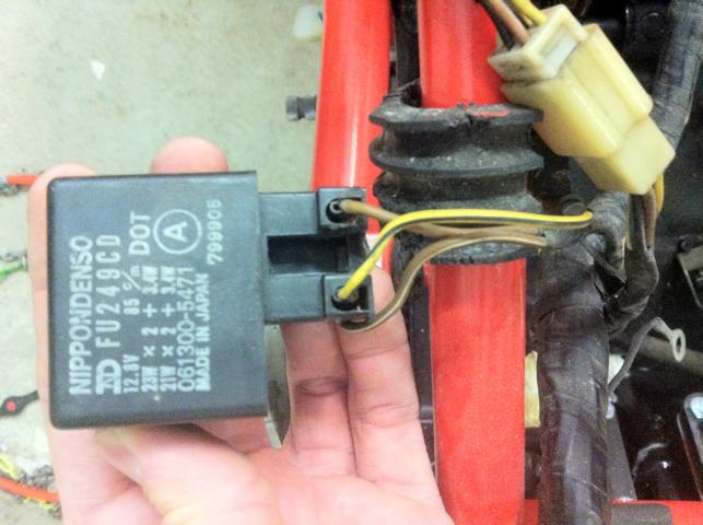

Was ich bereits weiß, ist das ich mir das Signal von der CDI holen muss, Schwarz/gelbes Kabel. Ist das dieses hier?

Das Kabel auf dem Bild ist nicht schwarz/gelb sondern gelb/schwarz und Deine CDI ist das Blinkerrelais....

Hoppla, ja gut zu wissen =). Danke! Hab nur nach den zwei Farben gesucht.
Wer kann mir sagen wo ich das schwarz/gelbe Kabel von der richtigen CDI ;-) auf den Drehzahlmesser anbringe.

hi , da werden drei kabel angeschlossen br =braun das ist plus 12 volt dann gy = grau das ist der schwarz gelbe --schwarz-gelb wird im kabelbaum grau--und b = schwarz ist masse ,driver #27
