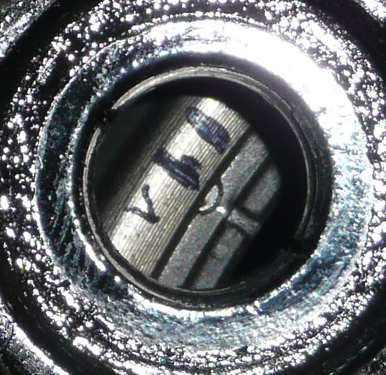

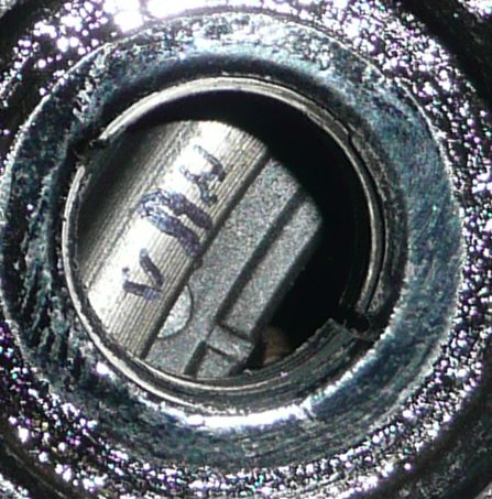

Hab heute mal lustige Bilder gemacht.
Und zwar sollte die Ignitech abgeblitzt werden. Dafür macht man z.B. bei 20 Grad v. OT (= 1.85 mm v. OT) Markierungen auf's Polrad.
Wenn alles tutti wäre, dann müssten die Markierungen gegenüberliegender Zylis identisch sein und die anderen beiden 180 Grad versetzt sein.
Bei der Gurke hier ist Unten L und Oben R deutlich versetzt.
UL passt auch sehr gut mit der Original-Marke am Polrad.
Nur schade, dass auf dem anderen Bild Unten R nicht genauso gut mit der original-Marke überein stimmt.
Wenn man von der Hypothese ausgeht, dass Yamaha solche Marken 180 Grad versetzt anbringt, geht das nur dann, wenn die untere Welle verdreht ist :-(
Wenn man dann die Marke für UR/OL anschaut liegen die gut beienander, wenn auch etwas weiter von der O-Marke entfernt.
Hier kommt wohl der Offset der unteren und oberen Welle durch die Kopplung rein.
