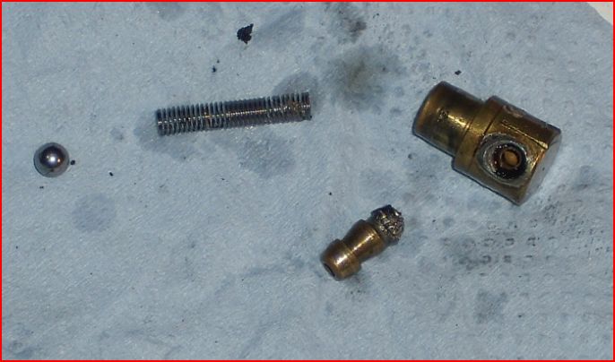

Ich werde als nächste Maßnahme mal versuchen die Schlauchverschlüsse (Feder und Kugel) an der Ölpumpe zu kontrollieren, ob die noch richtig schliessen.
Ich hoffe nur, das ich die eingepressten Metallschlauchverbindungen ohne Beschädigung raus bekomme.
Gruß Manfred

Vorsichtig das "Haupteil" des Messinganchlüsses drehen (eventuel Pumpengehäuse etwas aufwärmen) - sonst kann sowas passieren :oops:
Colin
