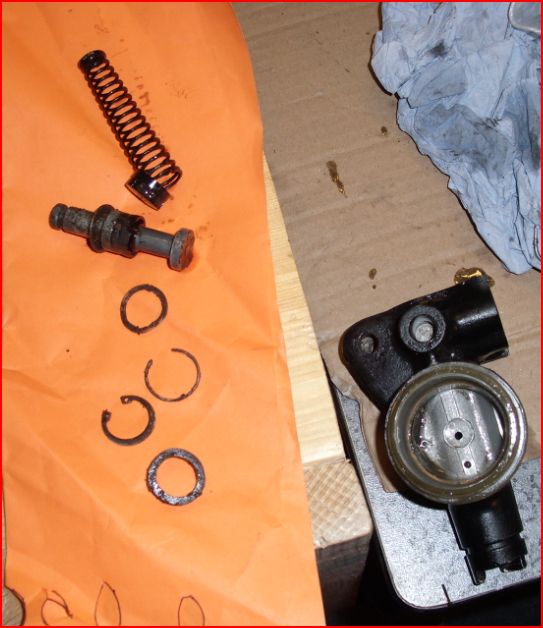

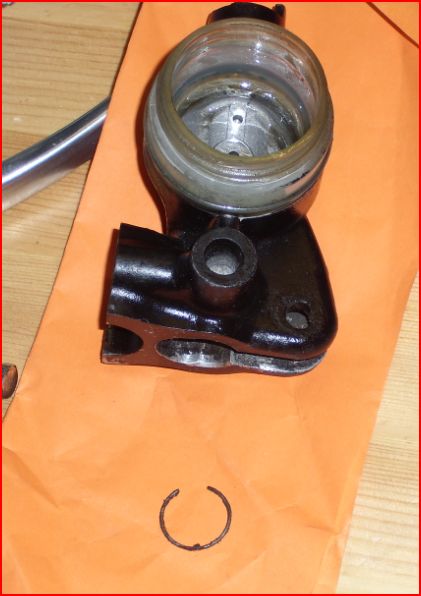

Hallo Alle,
verpasse ich etwas, oder brauche ich einen größeren Hammer :shock:
Diesen Sicherungsring habe ich ausgebaut. Kolben lässt sich gut bewegen, aber ich kriege den nicht "rausgeschoben".
Tricks oder Tips??
Danke.
Colin

Problem erledigt!
Es gibt zwei Sicherungsringe! :oops:
Colin

das sehe ich nicht ganz so eng mit dem Repro-zylinder. Hatte sogar einen bei Yambits gestern früh für (verhältnismässig) wenig Geld gesehen. Entschloss mich einen zu holen, aber gestern abend war nicht mehr vorhanden!!!
Hatte meinen Bremszylinder extern saubergemacht und "nur" mit Sprühdose-schwarz lackiert - kriegte aber keinen Öldurchfluss also entschied, den zu zerlegen. Hat mich gewundert, dass die Farbe trotz Bremsflüssigkeit und Sprit (vom Reinigen) noch fest ist.
Colin
