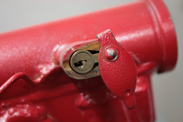

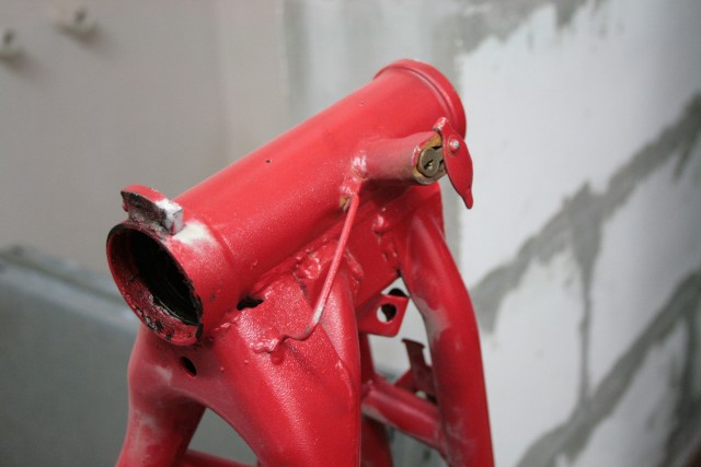

Das Bild zeigt die Unterseite des Lenkkopfes. Außerdem muß ich Dich bitten das Bild zu entfernen, da Du ja nicht der Urheber bist.
Hier mal der Lenkkopf im Ganzen.
Lenkkopf mit Schloss - Detail
Lenkkopf mit Schloss - Komplett

Beiträge: 8429
Ja, das ist ein LC Rahmen und das ist das Lenkschloss http://www.ebay.de/itm/360477519629?ssP ... 1497.l2649
Ich hab keine Info darüber, dass es bei den LC's ein kombiniertes Zünd-/Lenkschloss gibt.

Das Zünschloß hat die Vorbereitung an der Unterseite.
Es fehlt jedoch der Stift im Schloß und die Aussparung im Rahmen dafür.
