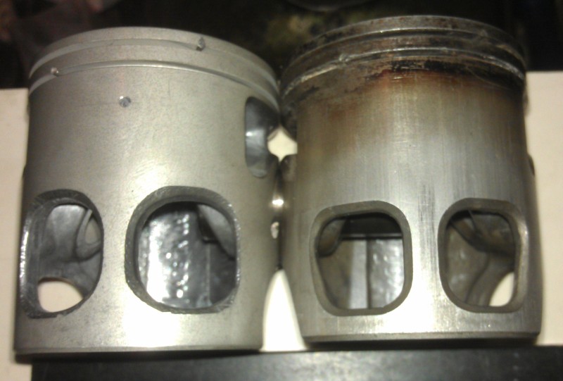

Hallo ich brauch mal schon wieder Eure Meinung!
Die neuen Prox Kolben sind mit drei Ringen geliefert worden. Die zwei Kolbenringe für die beiden Ringnuten, das ist soweit klar und dieser dünne wellenförmige Ring.
Laut beiliegender Anleitung (leider in Englisch) soll dieser Ring nur bei 4-Takt Motoren verbaut werden! :?:
Bei den alten Kolben, die ich ausgebaut habe ist dieser Ring unter dem unteren Kolbenring zu finden. War also montiert! War aber auch ziemlich festgegammelt nach der langen Standzeit. Bei einem Kolben konnte ich den gar nicht entfernen! :shock:
Was ist nun richtig? Den Wellenring weglassen, wie es in der Anleitung zu lesen ist oder den Ring mit unter den unteren der beiden Kolbenringe einbauen???
Und für was soll der Ring eigentlich gut sein? :?:
Bitte um eure Meinungen,
Danke vielmals,
der Jim

die obere Anleitung beschreibt ja die Wellen-Stützringe für die Ölabstreifer an Viertaktkolben. Das ist ja ganz was Anderes, und nichtmalmehr ein Äpfel-Birnen-Vergleich. Wenn Du die bei Deinem Viertakter weglässt, braucht er garantiert mehr Öl als Benzin :-)
Ich hab bei den Prox-Kolben an meiner 250er diese Wellringe, die dem unteren Kolbenring eine kleine Vorspannung geben sollen, und angeblich geräuschmindernd wirken, einfach weggelassen, wie das hier im Forum scheinbar viele tun.
Ob das richtig war, kann ich Dir in 30.000km sagen. Irgendwie fand ich sie nicht vertrauenswürdig, obwohl die an den völlig ausgeleierten Originalkolben noch vorhanden und einwandfrei waren.
Hans

Ein "Ölabstreifring" nur für Falschtakter und im zweiten Satz ein Vorspannring für den Kolbenring, welcher bei meinen Kolben dabei ist.
Nun denke ich, dass dieser Ring doch mit rein soll um den unteren Kolbenring mehr Vorspannung zu geben.
Wer weis da mehr?
Don´t panic!
Das wurde hier mehrfach diskutiert Jim.
Lass die Ringe raus. Damit baust Du dir zusätzliche Risikofaktoren ein. Die Ringe brechen und führen dann zu Motorschäden!
Ich habe in den letzten 10 Jahren bestimmt an die 20 - 30 Kolben montiert und die Ringe immer weggelassen. Die Motoren liefen ohne die Ringe nicht besser und nicht schlechter. Von gebrochenen Ringen habe ich allerdings schon oft gehört...

Du kannst mit den Wellenringen nur das Risiko erhöhen.
Baust Du sie nicht ein kann auch nichts passieren.
Mit den Ringen läuft der Motor nix besser...

Alles OK. Jetzt sind die Dinger montiert und zwar ohne diesen ominösen wellenförmigen Zusatzring.
Mein Kollege, der die Gammas fährt hat mir auch davon abgeraten.
Die Prox Kolben haben aber leider nicht auf Anhieb gepasst. :(
Bei den unteren oder vorderen beiden Kolben ging die originale Nadellagerhülse nicht rein, da die Öffnung innen im Kolben zwischen den beiden Bolzenbohrungen zu gering ist. Ich musste den Nadelkäfig um 1 mm abschleifen, damit er seinen Platz fand.
Die hinteren beiden Kolben hatten das Kolbenhemd 1 mm zu lang im Vergleich zum originalen Kolben. Das Hemd musste ich abdrehen sonst wäre die Kurbelwange mit dem Hemd kollidiert im unteren Totpunkt. Schöne schei....e!
Aber nun ist alles zusammen :) --- morgen gehts dann weiter.

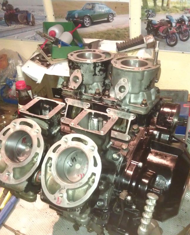

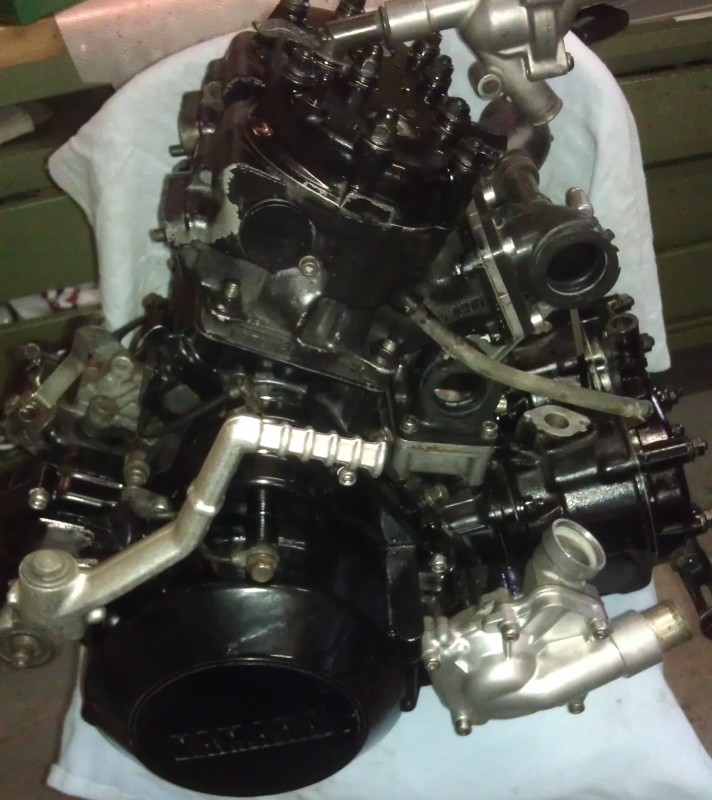

So Jungs!
Das wäre erst mal erledigt. Der Motor ist nun komplettiert und wartet auf die Hochzeit mit dem Fahrwerk. Da gehts dann nächste Woche weiter am Objekt :) :) :)

Ich hätte da mal eine Bitte.
Kannst du den nicht mal eben auf eine Waage legen!?
Mich würde mal interessieren, was der Motor so wiegt... :wink:

Christian, mein RD 500 Motor wiegt ohne Vergaser knapp 51 Kg. Den trägt man besser zu zweit 8) .
