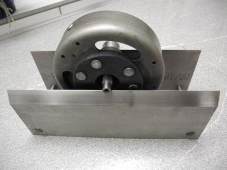

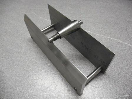

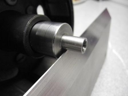

Ich prüfe die Polräder vor dem Einbau auf zwei Schneiden aus austenitischem (nichtmagnetischen) Stahl, außerhalb der Reichweite von Eisenwerkstoffen, damit die Permanentmagnete das Ergebnis nicht beeinflussen können. Dazu montiere ich einen eigens gefertigten Dorn im Konus. Das Verfahren ist so präzise, dass sogar die kleine Scheibenfeder ("Keil") deutlich ins Gewicht fällt. Die Polräder sind werksseitig sehr fein gewuchtet. Meiner Ansicht nach ist das "Auswiegen" sehr genau und völlig ausreichend. Auch Schleifscheiben in großen Rundschleifmaschinen werden so gewuchtet.

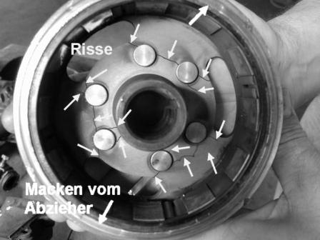

Wie ein malträtiertes Polrad im Extremfall aussehen kann, zeigt das Bild. Meist sind die Risse kaum zu erkennen und zeigen sich erst nach dem Entnieten. Leider weisen die meisten unwuchtigen Polräder Haarrisse auf, da sie ja mitunter so lange gefahren werden, bis auch die Kurbelwelle einen Schlag hat und die zerstörerischen Hochfrequenzschwingungen weiter verstärken. Was das Richten anbelangt, möchte ich anmerken, dass das Zurückbiegen von Deformationen zunächst eine Überdehnung in Gegenrichtung verlangt. Alleine das Pressen mit Stempel und Matritze in Nulllage zurück würde die Deformation nicht gänzlich beseitigen.
Bei mir lagerten über zehn Jahre lang ein ganzer Fachboden voller Polräder mit Maul- und Klauenseuche. Schließlich trennte ich die noch guten Naben heraus und verschrottete den Kram. Es waren irgendwie an die dreißig Stück. Wenn ich eine seriöse Raparaturmöglichkeit gesehen hätte, die Polräder wären nicht in den Schrott gewandert. Es mag weniger schlimm deformierte Exemplare geben, aber normalerweise hält der Konus so fest, dass das Abziehen für viele auch mit dem Zentralabzieher ein Problem darstellt, weil sie nie gelernt haben, wie das geht. Mit den Klauen macht man dann wirklich alles kaputt.

Zerbreche mir schon länger den Kopf übers auswuchten, aber das ist genial, ja wenn man was im Kopf hätte...
Ich stell mir das so vor:
25cm Welle, vorne mitm Konus, aufs Polrad gesteckt-oder leicht angeschraubt.
Auf einer dieser Schneiden liegt die Welle auf, neben dem Polrad.
Die andere Schneide ist hinten oben.
Falls das nicht stimmt kannst Du bitte ein Bild/Beschreibung einstellen?
