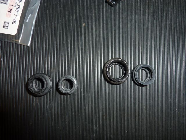

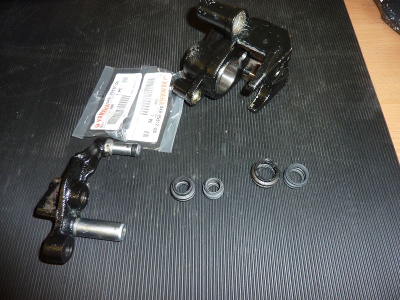

Nachdem ich wie angekündigt, jetzt meine Bremssättel runderneuert habe, ist mir beim Zusammenbau aufgefallen, dass ich die Staubkappen des schwimmenden Bremssattels nicht mehr in die Nut eingedrückt bekomme.
Ich habe solange dran rumgedrückt, bis ich sie irgendwann gehimmelt hatte.
Na klasse!
Zum Glück haben wie ja Meister Meise...
Kurzer Anruf und nachdem ich ein paar Euro leichter war, lagen die neuen Teile im Briefkasten.
Was soll ich sagen. Die neuen Teile waren viel kleiner!
Ist das normal, dass die Gummiteile mit der Zeit aufquillen?
Normalerweise kenne ich es eher, dass die Schluffis porös werden und dann reißen.
Na klasse!

Bremsenreiniger habe ich unter anderen Mittelchen ( fettlösende Kraftreiniger) tatsächlich benutzt.
Was liegt auch näher, als Bremsenreiniger an Bremsanlagen zu nutzen...
Hatte schon überlegt, ob mein weißes Universalfett, welches ich zum Einfetten der Gleitachsen und Staubkappen verwendet habe, diese zum Aufquillen gebracht haben könnte? Wäre mir aber völlig neu, das sowas passieren kann.
Es ist bekannt, das Bremsenreiniger Gummis oder Dichtungen angreifen kann. Bremsenreiniger gehört auf die metallischen Teile einer Bremsanlage......also insbes. auf die Scheiben und Bremsbeläge. Gummis quellen da schon mal auf. Kommt aber auch auf die Zusammensetzung des Gummis bzw. der Dichtung an.
Positiv wirkt sich Bremsenreiniger nie auf Gummi- bzw. Kunststoffteile aus.
OK, jetzt haste mich aber neugierig gemacht.
Wie soll mann denn eine Bremsanlage mit Bremsenreiniger säubern, ohne die Gummiteile zu benetzen?
Ich habe folgendes Mittel benutzt:
arecal NOVACLEAN UNIVERSAL-UND BREMSENREINIGER
Um deine Vermutung weiter zu hinterfragen, bin ich weiter in die Pruktbeschreibung eingetaucht.
Auf Seite 11 der PDF http://www.reca.co.at/recaat/resources/ ... 972519.pdf
bin ich dann fündig geworden.
Da steht:
"Greift bei kurzzeitigem Besprühen, aufgrund der schnellen
Verdunstung der Lösemittel, weder Haut noch Gummi an "
Nun gut, was heißt kurzfristig?
Ich gebe zu, dass ich ordentlich Bremsenreiniger verwendet habe!
Ihr müßt mein Vorgehen wie folgt vorstellen:
Also ordentlich raufsprühen und dann mit einem Lappen wieder abwischen.
Und das soll zum Aufquillen führen?
Komisch...

Ich bin ja auch nicht der Gummi-Professer Casi aber wenn man kurz die Bremsen reinigt, schaut ja am Kolben nur eine winzige Staublippe minimal hervor. Aber wenn Du großflächig das Gummi besprühst,dann sieht das schon wieder anders aus. Zudem gibts Bremsenreiniger der echt schnell verdunstet ist,andere brauchen länger.
Die Gummis behandele ich nur mit blauer ATE Bremspaste, da kommt sonst nichts dran. Ich säubere die auch damit. Ich denke das der B. den Gummis und Plastik den Weichmacher entzieht und sie aufquellen lässt. Wie schlimm sich da ein Kontakt mit B. auswirkt,hängt wohl vom Gummi ab.
Versuche mit alten Gummis können helfen
Ohje, ich habe einfaches Fett für die Stehbolzen genommen! Das war wohl nicht besonders clever. Hmm, da muß ich wohl nochmal ran...
Und ja, ich nehme kein Bremsenreiniger. Ein trockner Lappen wird diesmal reichen müssen. Blaue ATE Bremspaste habe ich allerdings nicht zur Hand. Alternativ könnte ich Kupferpaste anbieten. Ja,ja die böse Kupferpaste. Aber für diesen Annwendungsfall doch ausreichend, oder?
