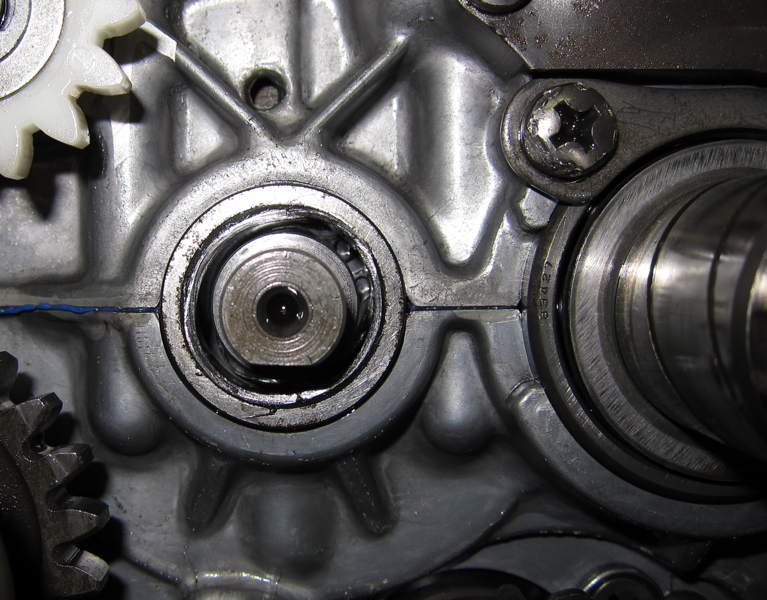

nachdem ich den Seegerring nun einmal entfernt habe und auch das Zwischenzahnrad (zwischen Kickstarter und Kupplungskorb) demontiert habe, ist ein ziemlich gut versteckter Lagerschaden zutage getreten: Ein Nadellager ohne Nadeln! Die Getriebe-Abtriebswelle schwebt rechts in der Luft! :shock: (2. Bild)
Das dürfte auch die Quelle der merkwürdigen Geräusche sein, die ich an diesem Motorrad von Anfang an bemängelt habe: Das Zwischenzahnrad nagte am Schraubenkopf der benachbarten Kreuzschlitzschraube! (s. 1. Bild)
Wenn ich das jetzt alles richtig sehe, dann bedeutet das eine totale Demontage des Motors...
Das Jahr hätte auch etwas freundlicher ausklingen können!
Euch dennoch eine schöne Feier - Matthias
Nadellager ohne Nadeln (Sicherungsring im Hintergrund sichtbar!)
Zahnrad sägt am Schraubenkopf

Es ist definitiv klar, dass das Zwiscenrad am Schraubenkopf geschliffen hat, doch die Ursache, wie es dazu kommen konnte liegt wohl ganz wo anders. Der Lagerdefekt ist wohl auch nur ein sekundärer Defekt einer schlechten Montage, denn wenn ich mir die Dichtfläche zwischen den Gehäusehälften so auf dem Foto ansehe, ist dort ein deutlicher Spalt zu sehen. Bei richtiger Montage sollte der kaum sichtbar sein. Somit hatte das Lager schon nach der Montage Spiel im Lagersitz. Es ist davon auszugehen, dass auch die Geriebezahnräder und Schaltgabeln in Mitleidenschaft gezogen worden sind.
Gruß Flory

Urgs... habe ich doch Mist gekauft? Wenn Deine Befürchtungen zutreffen, dann steht mir ja einiges bevor.
Wobei: "Spiel im Lagersitz" heißt doch nicht gleich "zerbröselnde Nadeln", oder?
Andererseits: Kaputte Lagersitze sind lt. Heiner Jakob ja wohl das Todesurteil für das Motorengehäuse. Ach, das Leben ist schön...
