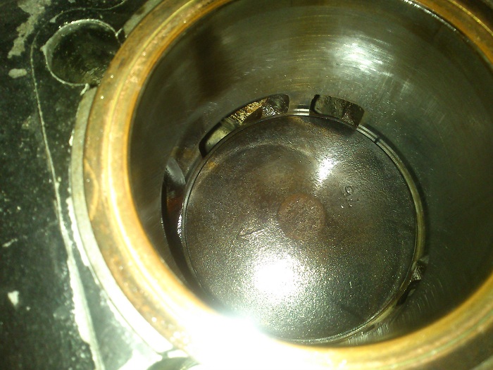

hallo,
bin neu in der Yamaha szene unh hätte gene auskunft ob es so etwas gibt??
mfg
Matthias.F.

Also R5 Zyl. auf RD250 1A2 Gehaeuse. Laesst sich alles miteinander kombinieren.
Bitte Laenge fuer die 350 Stehbolzen beachten, sind 5-6 mm laenger.

Beitrag von kaese555 »
sind dass R5 Zylinder????
haben die einen vorteil gegenüber anderen??
potential vorhanden??

Hmm,
die haben auf jeden Fall keine Membransteuerung. Das ist für die Leistungsentfaltung eher nicht so besonders. Aus den Nachfolgezylindern sollte sich da mehr machen lassen.
Matthias.F. hat geschrieben: Bitte Laenge fuer die 350 Stehbolzen beachten, sind 5-6 mm laenger.
weiß jemand die genaue länge der bolzen???
