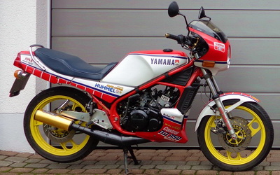

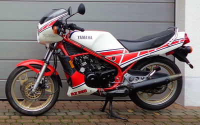

Das sind übrigens meine Mädels:
oben die RD (52.000 km, davon aber die ersten 45.000 km von '84-'89), jetzt 5 Jahre nicht mehr bewegt und unten die RZ (2.000 Meilen), die ich mir vor ein paar Wochen in Österreich gekauft habe und die jetzt erstmal ne neue Auspuffanlage bekommen soll.
- RZ 350 YPVS.jpg (72.47 KiB) 2132 mal betrachtet
- RD 350 YPVS.jpg (73.04 KiB) 2132 mal betrachtet
