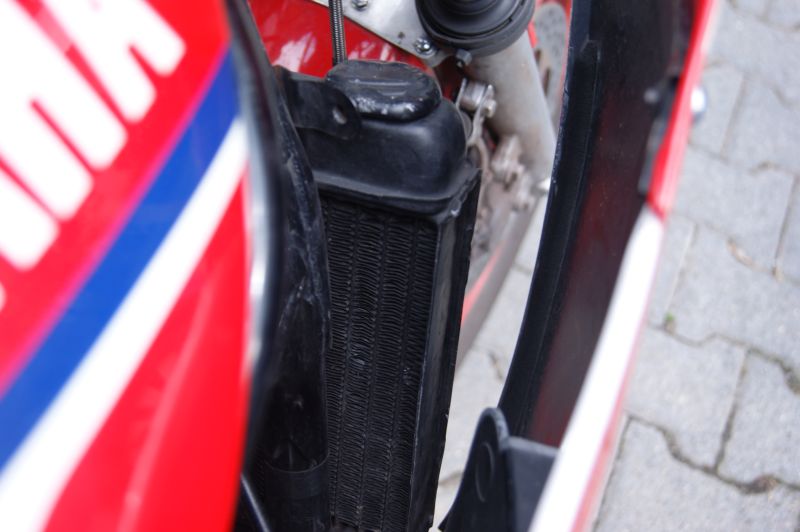

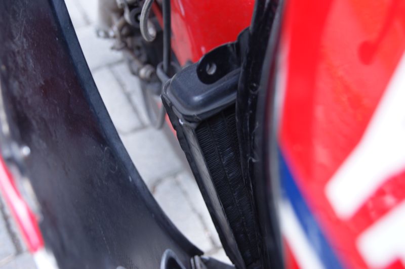

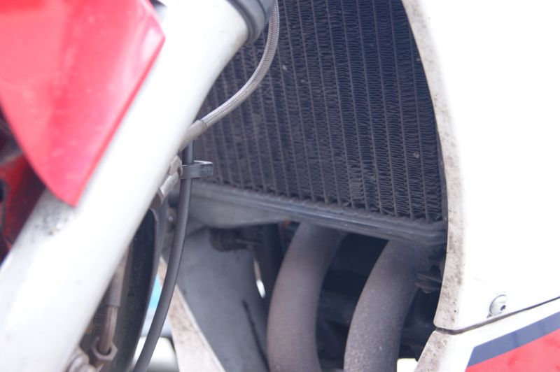

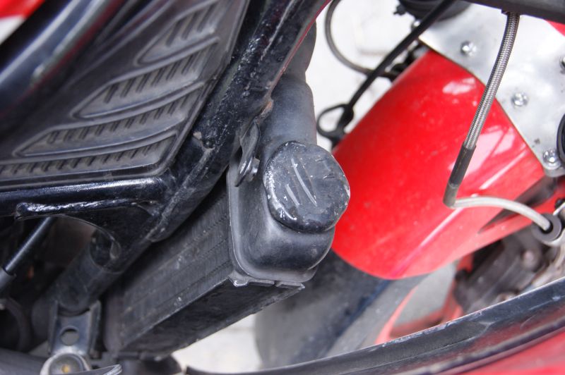

Hallo Holli,
ich habe endlich mal Bilder von dem Küler 4L0 in meiner 1WW gemacht nachdem ich das Ladegerät endlich gefunden habe.Das Genie beherrscht das Chaos.Soweit ich mich erinnern kann habe ich damals von einem ramponierten 1WW-Kühler die Halter abgeflext und entsprechend an den 4L0-Kühler anschweissen lassen.Seitlich musste ich den 4L0-Kühler dafür zurecht flexen.Was da dran war weiss ich momentan aber leider nicht.Ich hoffe man sieht auf den Bilder genug. 8)

4L0 passt und ist dicker als 1WW bzw.31k. Ist vielleicht eine kleine Optimierung in Verbindung mit einem RGV Thermostat + Spacer.
Der 500er Kühler berührt unten die Verkleidung,man muss den tüchtig bearbeiten und hat auch oben wenig Platz in der Verkleidung (was gut so ist).
Ich habe nur 3 alte Fotos dazu.
Das der RGV Kühler passt kann ich aber nicht bestätigen,der ist viel zu breit.
Es gab mal einen im Forum,der seitlich große Schlitze für den RGV Kühler in die Verkleidung machte :shock: .
