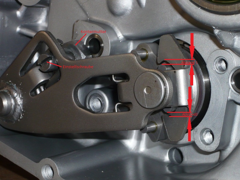

Ich habe da auch grosse Probleme mit dem Lehrlauf bei meiner Rennmopete. Ich werde die Kupplung nochmal komplett zerlegen und alles nochmal nachmessen und das Motul draufkippen. Die Stahlscheiben die ich fahre sind allerdings etwas dicker und ich habe die Kupplung auf +1 Scheibe umgebaut. Bei Helmuts Treffen sprachen wir mal ueber Verstellmoeglichkeiten am Stern der Schaltwalze. Ich meine Kroepchen oder BBH hatten etwas ueber Einstellmoeglichkeiten gefaselt. Kann das mal jemand konkretisieren. Ich habe da an meinen Motoren noch keine Veraenderungen an der Einstellung vorgenommen.
Hallo Thorsten!
Dass du mit einer Scheibe mehr in der Kupplung größere Schwierigkeiten hast, den Leerlauf hereinzubekommen, ist eigentlich logisch.
Je mehr Scheiben du hast, umso mehr Drehmoment nimmt auch die "getrennte" Kupplung mit.
Zum Einstellen der Schaltung habe ich gerade mal ein Foto gemacht.
Die beiden Abstände zum Schaltstern müssen gleich sein! Dazu löst du das Sicherungsblech und die Kontermutter(Sicherungsblech nicht auf diesem Foto) und stellst mit der exzentrischen Einstellschraube den Abstand so ein, dass er nach oben und unten gleich ist! (siehe Foto)

@Thorsten: wir beide haben da mal kurz drüber gesprochen (glaube ich zumindest). Und es war genau über das was Christian hier zeigt.
