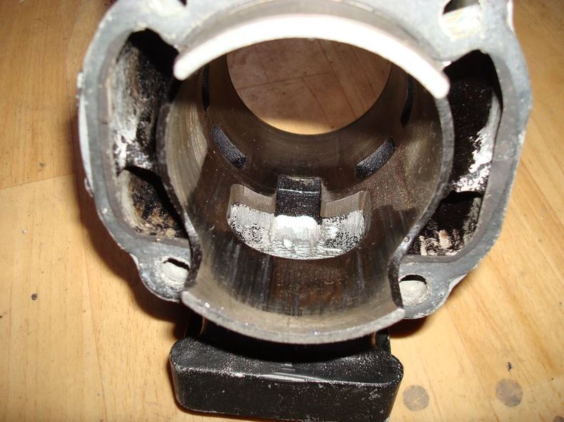

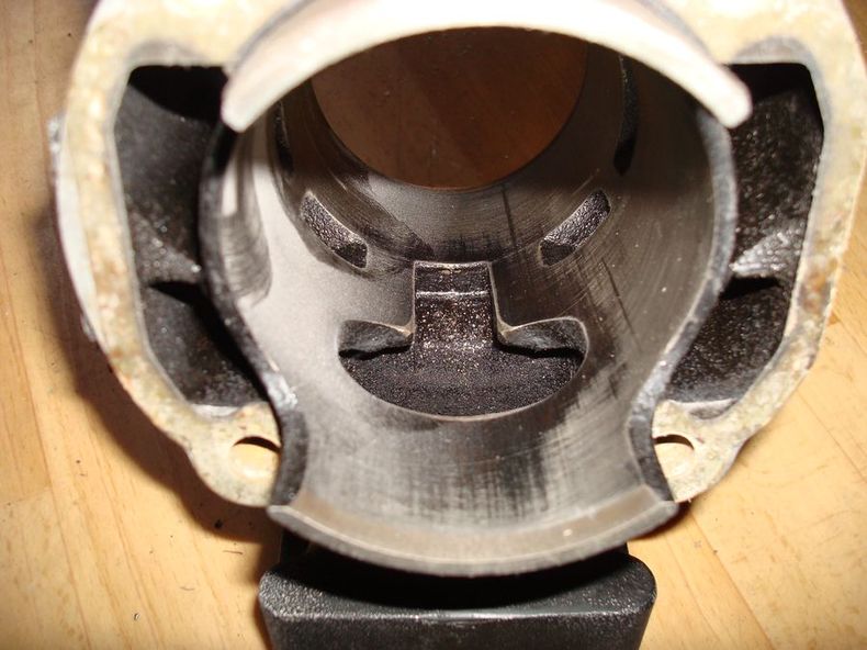

Erstmal vielen dank für die Antworten !
Habe jetzt gerade bemerkt das die 1981/82 er Zylinder beim Einlass bearbeitet wurden!
Da wurde an der Oberseite des Einlasses die Grauguss Laufbuchse ausgeschliffen bis sie eben mit dem Leichtmetall des Zylinders ist!
Fotos von orginal und bearbeitet liegen bei, der Einlass ist jetzt an der oberseite um zirka 2-3 cm² grösser !
Welchen Sinn kann das haben oder hat da jemand auf gut Glück zu schleifen angefangen? Welche Auswirkung kann das haben ?
Mfg
Werner 65

Nun, größerer Einlass bedeutet ja dass mehr Sprit pro Zeiteinheit rein kommen kann. Wenn jetzt noch die YPVS-Membrankästen verbaut wurden, dann kann das schon mehr Power bringen. Die YPS'en Membrane sind deutlich größer als die LC Kästen. Allerdings sollte dann auch sicher noch etwas Richtung Auspuff und Vergaser gemacht werden.
