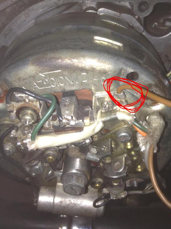

Hallo Collin, - Danke erst mal-
habe an der Lima braun/ grün/ orange und grau- das gleiche auch am Kabelbaum.
Probleme macht das braune Kabel an der Lima- Foto- .
Wenns weg ist hab ich 12V sobald es aber Kontakt hat nur noch 0,02V`.
Don`know what to do !!-
Kanns vielleicht auch am Zündschloß liegen?

- IMG_3622_3.JPG (62.84 KiB) 937 mal betrachtet
Ohne die Zündanlage weiter zu kennen fällt mir auf, dass unter den linken Kabeln noch Isolierscheiben liegen, unter dem rechten nicht. Hast du da was vergessen? Einen Kurzen gebaut?
Da kann ich leider wenig helfen - ich kenne nur meine 352 etwas.
Das sieht mir jedoch aus wie meine Lima (AZ2010N1E gestempelt auf die zwei Statoren, die ich habe), und ich glaube die "neueren" Modellen hatten zwei einzelnd Kondensatoren, und nicht die "doppelte", aber bin nicht ganz sicher.
Soweit wie ich verstehe, haben die "neueren" einen elektronischen Regler, und da dürften keine der Kohlenkabeln auf Masse legen - aber kann nicht von deinem Bild sehen, wie das gehen könnte.

also irgendwo ist da ein Kupferwurm nicht in Ordnung.
Wenn du eine Kurzschluss hättest müsste die Sicherung bei einer neuen Baterie mal auslösen.
Tut sie aber nicht.
Du hast eine Lichtmaschine für einen mechanischen Regler. Ist auch ein mechanischer verbaut?
Wie Collin schon schrieb sind die unterschiedlich und beim elektronischen Regler müssten beide Anschlüsse isoliert sein. Kohlen sind schon recht abgenutzt, kann später Probleme machen, hat aber nichts mit deinem aktuellen zu tun.
Irgendwo fällt bei dir die Spannung scheinbar ab sobald das Netz belastet wird und die Lichtmaschine tut das. der Anker wird durch den Strom ja magnetisiert und das zieht schon ein wenig.
Ich würde noch mal alle Kabel und vor allem die Steckverbindungen genau prüfen.
Tut sie aber nicht.

du hast die alte lima version,erkennt man ganz einfach daran,daß die nen stator aus stahl haben,ab den eckigen tanks ist der aus alu,elektrisch sind sie grundsätzlich gleich
es stimmt daß bei alten rds eine der kohlen direkt auf masse gelegt ist,wenn du dann das kabel das vom regler kommt und an den anderen gehört aus versehen daran legst,hast du natürlich nen kurzen
meß mal nach welche kohle bei dir auf masse liegt,dann miß mal die kabel,die vom regler kommen und zu den kohlen gehen mit zündung an,da muß dann eins die batteriespannung haben,das gehört an die kohle,die nicht auf masse liegt,mach die kohlenkabel aber vorher ab....
was für nen regler du hast ist voll schnurz,die lima tuts mit jedem,der für ne sogenannte drehstromlima geeignet ist
wenn du den originalen hast,ist das ne dunkle dose,die unter dem batteriehalter hängt
