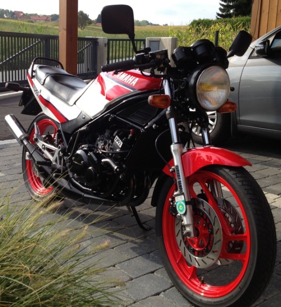

=> im Moment bin ich gerade mit der "Konvertierung" von meiner
1WT auf das Modell "N", also ohne Verkleidung, fertig geworden.
Gefällt mir persönlich nackt um einiges besser, schaut auch irgendwie (für
mich zumindest) flotter aus.
Hatte Glück und habe ein komplettes "Conversion Kit" mit allem Drum
und dran erwischt.
