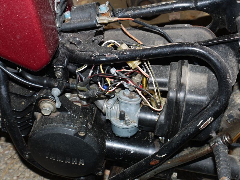

Die Kleine nervt mich noch immer, sie läuft nach dem kicken an, ein paar sec, dann stirbt sie ab.
Entweder hat das mit der Kindersicherung zu tun oder die CDI ist def.
Wie ist das mit der Sicherung, soll man die nachdem sie anläuft umschalten oder nicht?

Der Vergaser auf dem Bild ist alles aber kein Original Vergaser
der auf die PW gehört. Tippe mal auf Bing Vergaser von irgendeinen alten Moped(Herkules Zündapp etc)
Wenn sie angesprungen,kannst du den Schalter in die Mittelstellung bringen.
Mach nach den anspringen mal den Benzinhahn so zu das nur wenig Benzin durchläuft. Brummt sie dann weist du das es am Vergaser liegt.Wenn sie zu fett läuft geht sie dir einfach aus.Hol dir ein Ori Teil oder verkauf sie in Teilen.PW teile bringen richtig Geld in der Bucht.
Die Bastelei ist voll ein PW problem.
Kinder wollen fahren.Papa repariert selber,hat aber keine ahnung von tuten und blasen.Will vor den Kind nicht dumm dastehn.Aber nur ungern Geld ausgeben.
Gruss Harry

Habe jetzt keinen Funken mehr.
Vor ein paar Wochen ist sie noch angelaufen u dann abgestorben.
Habe alle Ohm-Werte aufgeschrieben und an einer neuen verglichen, sind fast ident, nur der sw-rote hat gegen Masse etwas weniger als die Hälfte.
Also beide "CDIs" u die Lima vermessen-verglichen.
Habe auch den Schalter vermessen damit ich seh was er tut, würde ihn gerne eliminieren, was muss ich zusammendrehen dass sie dann funzt?
Werde noch alle Kabel durchmessen ob eins schlecht ist aber dann?
Hat jemand viell einen Schaltplan der Lima, sehen nicht genau wie das zusammenhängt.
Danke
