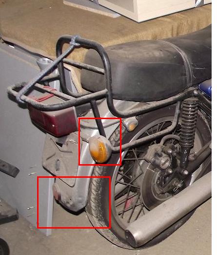

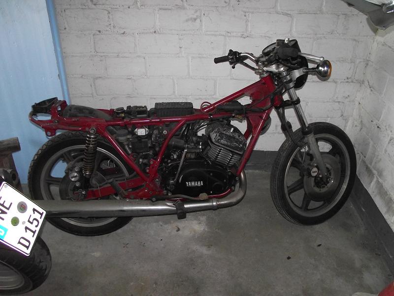

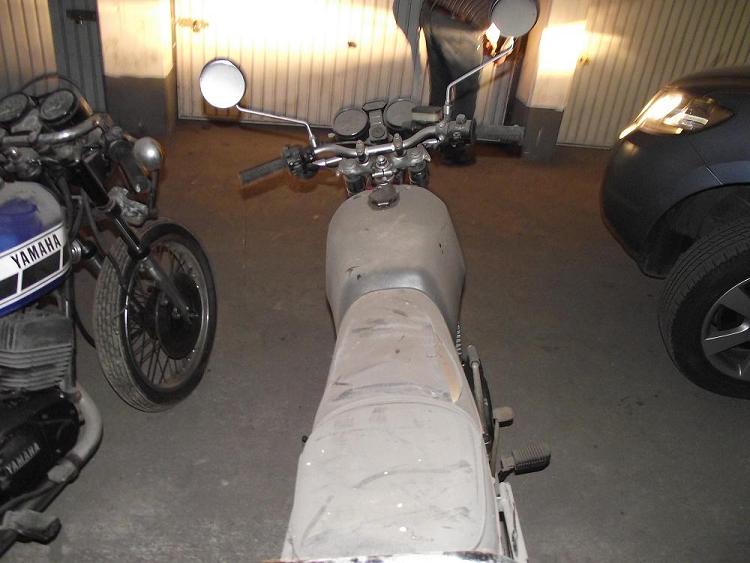

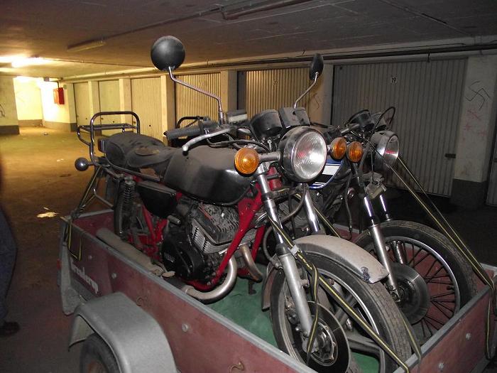

nun hat mein Sandkastenkumpel doch noch Wort gehalten und ich bekam diese Rd als Garagenfund zum Schlachten. Staub der letzten 20 Jahre ruhen auf beiden. Konis für meine sind dabei. Ein Zierrand für meine Sitzbank ohne Spoiler usw. ...
Die blaue hat 47tkm auf der Uhr und die graue 37tkm. Beide haben Kompression. Die Blaue sind auf dem ersten Blick besser aus, aber die graue hat anscheinend noch das bessere Material. Die Blaue hat am Kickstarter Ölverlust und die graue hat einen Schleier am rechten Kopf.
Naja da ist keine von beiden ohne Check Startklar. Das hatte ich auch nicht erwartet.

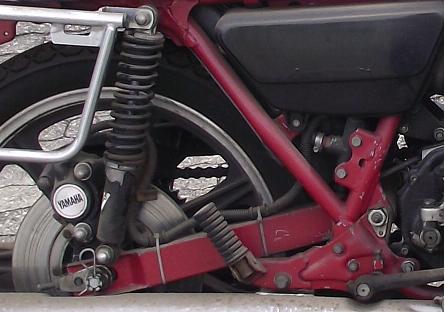

Konis und Kastenschwinge
Konis und Kastenschwinge sind vorhanden.

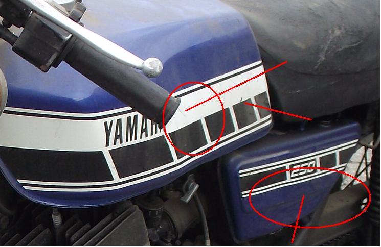

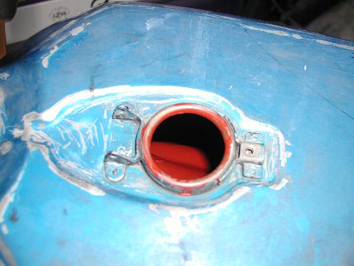

eine wird wahrscheinlich überleben. Ich muß noch warten von welcher der Bief existiert. Die bleibt. Ein Tank den ich öffnen konnte ist von innen angerostet... ich glaube aber zu retten. Der selbstlackierte ist es. Das andre Schlß muß ich noch öffnen da kein Schlüssel vorhanden ist. leider hat der blaue Tank links eine Beule und auch im Seitendeckel. Das hintere Schutzblech der blauen ist furchtbar geflickt.
Gruß Reiner
Gruß Reiner
- beulen.JPG (53.54 KiB) 1523 mal betrachtet
- geflickt.JPG (42.29 KiB) 1523 mal betrachtet
Naja, das sind doch Kleinigkeiten
Bin der Meinung, wenn die blaue noch den Originallack hat, solltest du die auf jeden Fall erhalten. Die Dellen drückt dir ein guter Beulendoktor raus.
Meine blaue hat auch ne kleine Delle und nen Kratzer im Tank, ist aber sonst top. Da kann man über sowas hinwegschauen. Kommt halt mit dem Alter, dass es auch mal Kratzer und Dellen gibt

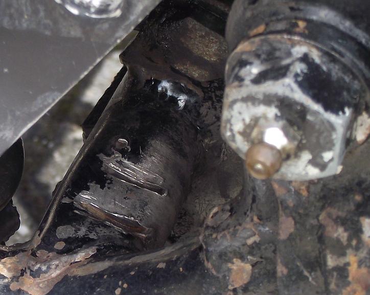

Beim Motor der blauen hat der Vorbesitzer ein Stück des Motors abgebrochen. Der Seitendeckel links am Motor hat rechtsaussen keinen Widerhalt/Gewinde mehr für eine Schraube.

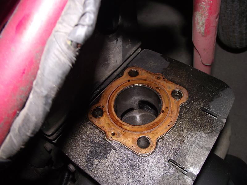

Der Motor ist gestern raus. Den muß ich säubern. Kann man die Kubelwelle checken ohne den Motor zu zerlegen?
Ich vermute die Blaue Laufgarnitur ist besser. Jedenfalls sehe ich da noch Hohnspuren am Zylinder.

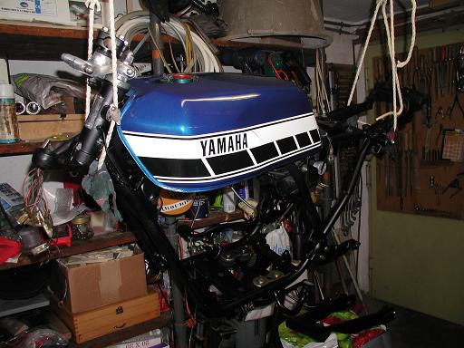

Einige Teile sind schon gesandstrahlt und haben ihre schwarze Farbe wieder.
Cockpit und Lenkerschalter gereinigt und gangbar gemacht. Die Gußfelgen neu geschwärzt. Leider waren die Drahtspeichen vollkommen verrostet.
Selbst die hintere Felge ist nur B-Ware. Die Nabe nur schwer zu reinigen. Die Räder wurden entspeicht. Schutzbleche von unten entrostet und lackiert.

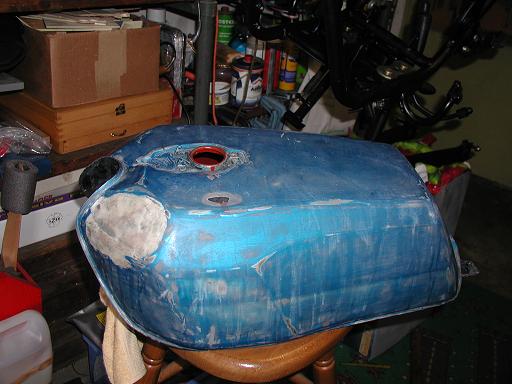

Vom Schwarzen Tank ist der Lack ab. Mit Lackabbeizer. Dieser Lack war nicht Spritfest. Mit dem Abbeizer konnte ich den Lack mit dem Spachtel abschieben.
Kennt jemand einen guten Lackierer für Tank und Seitendeckel im Raum Düsseldorf?.
Der Motor der rotrahmen Rd ist Überholungreif. Zylinder und Kolben mit Laufspuren. Pleuel mit Seitenspiel. Demnächst muß ich die Bremszangen zerlegen und instandsetzen. Noch viel Arbeit.
Der Rahmen mit Papieren muß noch gestrahlt werden.

Tank:
Der schwarze wurde mittels Beize vom Lack befreit. Was für eine Pampe.
Dann wurde beide innen gereinigt, entrostet und gestern von innen versiegelt.
