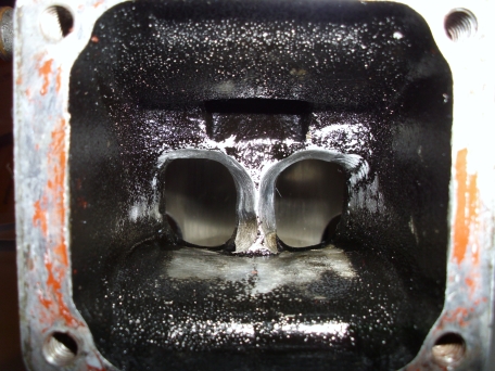

hallo,
also ich habe vor kurzem den zylinder und kolben meiner rd 31k erneuert. sie läuft jetzt soweit ganz gut, nur leider nur fast so gut wie vorher. den jetzt habe ich ein ruckeln im bereich 3500-4500u/min festgestellt. merkt man vor allem bei ortsdurchfahrten, wenn man gleichmäßig mit wenig gas fährt. ansonsten zieht sie gut durch bis ca. 9500u/min wo dann plötzlich der druck nachläßt. mit den alten zylindern drehte sie bis ins rote, ohne merklichen leistungsverlust.
ich habe ansonsten nix verändert, vergaser oder sonstiges. hab jetzt allerdings, bei genauerem betrachten gesehen, dass der vorbesitzer die alten zylinder am einlass etwas bearbeitet hat. (anbei ein foto)
sind meine "problemchen" da jetzt normal bei unbearbeiteten zylindern oder geht da noch was zu verbessern? hatte mal in nem beitrag etwas von anderen membranen gelesen, mit denen man das teillastruckeln im 4000er bereich wegbekommen könnte?

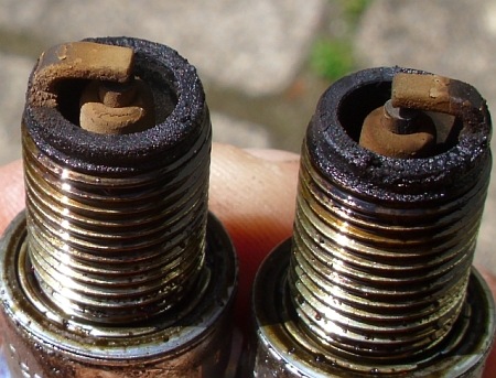

so, hier jetzt nochmal das kerzenbild, nach ner tagestour.
ich dachte eigentlich das sie vielleicht zu mager ist, da ich generell unter 6L auf 100km komme.
aber sieht doch schon fast zu fett aus, oder ist ok?

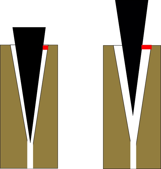

was bewirkt eigentlich die clipveränderung im schieber. ich hab daran noch nix verändert, da ich davon nichts wußte als ich den gaser mal runter hatte. also wodurch wird sie da fetter und magerer?

ich würde sagen die Kerzen sehen gesund aus! Evtl. ein ganz klein wenig zu fett. (Öliger Rand) Kann aber auch daran liegen, dass du sie vor dem Abstellen im Standgas hattest oder nicht zügig genug gefahren bist. Die Elektrode sieht aber sehr schön aus. Das helle Braun ist ideal.
Einfach mal einen Km Volllast / Teillast, dann Killschalter drehen, sodass keine schwache Verbrennung mehr stattfinden kann.
Dann Kerzen raus und nochmal anschauen. Die Kerzen vor dieser Prozedur logischerweise säubern. So sollte eine einwandfreie Beurteilung der verschiedenden Lastzustände möglich sein.
Nadel tiefer > kleiner Ringspalt> magerer
Nadel höher> großer Ringspalt> fetter
Ich an deiner Stelle würde das mal so testen,... wenn nach einem Km Volllast/Teillast die Kerzen immer noch rußig sind, würde ich entweder eine Düsengröße zurückgehen (Volllast) oder die Nadel eine Position tiefer hängen (Teillast).
Evtl. auch Beides. Muss man dann aber evtl.aufeinander abstimmen.

Wenn du den Clip eine Stufe tiefer machst, kommt dir die Nadel eine Stufe höher. Dadurch kann mehr Benzin (bzw. Vorgemisch) durch die Düse.
Hab mal schnell eine Zeichnung gemacht. Das Rote ist der Ringspalt, den Döllinger erwähnt hat.

Das Kerzenbild wird durch die Temperatur der Kerze und das abgelagerte Öl gebildet. Es ist also quasi ein indirekter Indikator für die Verbrennungstemperatur.
Doof nur, dass der Wärmewert der Kerze da mit rein spielt. Stell dir das wie einen Eimer mit kleinem Loch vor, in den Du oben mehr oder weniger Wasser rein laufen lässt. Irgendwann stellt sich ein Gleichgewicht zwischen Zu und Ablauf ein und Du hast einen "Wasserstand" (= Temperatur".
Wenn Du jetzt an dem System was veränderst, ändert sich der Wasserstand im Gleichgewicht.
Macht Du das Loch größer (= "kältere" Kerze, die mehr Temp. abführt) wird es weniger. Führst Du mehr Wasser zu (= mehr Belastung) wird es höher.

- Kerzenbild bei normaler Fahrt anschauen ist nur bedingt sinnvoll, da überwiegend "zu wenig" Belastung vorhanden ist und die Kerze gar nicht auf die max. Temp. kommt. Sprich sie sieht IMMER zu fett aus. (vor allem am Rand aussen)

- Deine Kerzen sehen gut aus (tendenziell eher etwas mager). Lass den Rest so wie es ist.
- Dass sie oben nicht mehr ausdreht liegt an der höheren Verdichtung. Der Motor überdreht damit unwilliger.
Vorher mit dem ausgelutschten Zustand war's halt weniger und da überdreht es besser.
