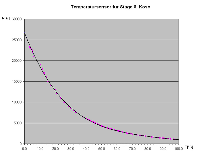

Na, da habe ich ja genau zum richtigen Zeitpunkt nochmal ins Foum geschaut. Habe nämlich letzte Woche erst den Sensor der RD und den Stage 6 (Koso) vermessen. Die Diagramme habe ich mal angehängt. Sind zwar beides NTC, aber mit völlig unterschiedlichen Werten. Den Koso Sensor kann man auf keinen Fall an das originale RD Cockpit anschließen.

- Sensor-RD.jpg (54.1 KiB) 1103 mal betrachtet
- Sensor-Stage6-Koso.jpg (54.78 KiB) 1103 mal betrachtet
