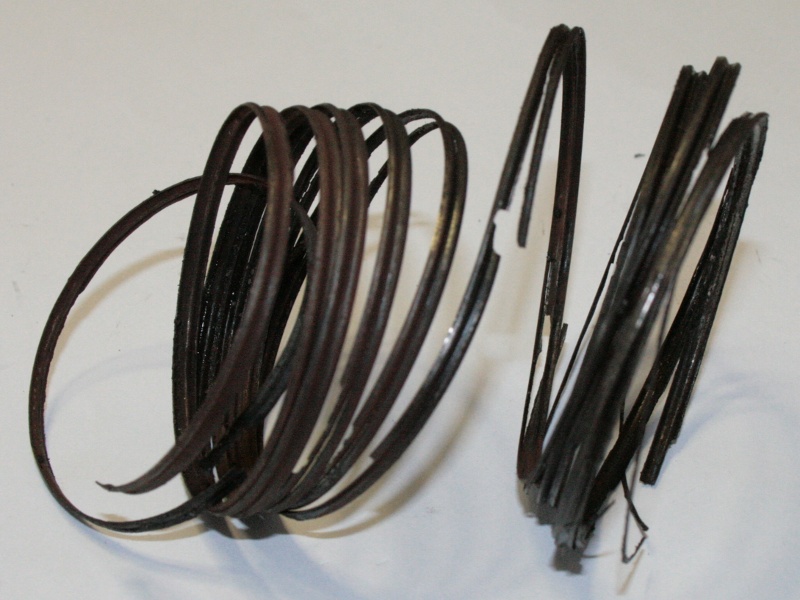

Ich habe mir gestern einmal ein paar 31K-Auspuffe zur Brust genommen. Diese berühmte Krümmerflanschdichtung, die im Laufe der Zeit verschwindet, war hier größtenteils noch erhalten. Allerdings flatterte sie nur noch lose im Flansch hin und her. Ich habe dann die Gelegenheit genutzt, um sie zu entfernen und einmal ein Foto davon zu machen. Man kann auch gut die Stellen sehen, an denen nur noch ganz wenig Material vorhanden ist.
Die Krümmerflanschdichtung aus einem 31K-Auspuff. Prinzipiell dasselbe wie bei den 4Lx-Modellen.

Eine kleine Ergänzung könnte ich noch beitragen: Sicherlich ist die Feder-Lösung von Heiner Jakob überzeugend - allerdings auch recht aufwendig.
Ich habe den "Krümmerflanschdichtring" ("Dichtring 2" der Varianten 2 und 3) durch eine (bei mir) 2mm Viton-Rundschnur ersetzt. Die erforderliche Länge beträgt etwa 152mm und die Sache hält bislang recht gut. Einziger Problempunkt bei dieser Lösung ist, daß man die Rundschnur leicht zwischen Krümmerbund und Flansch-Schelle einklemmen kann, da es eben leider *kein* geschlossener O-Ring ist. Aber: Gefahr erkannt - Gefahr gebannt! :-)
Die Kosten halten sich dabei in *sehr* überschaubaren Grenzen. Die Viton-Rundschnur habe ich in 2, 2.5 und 3mm gekauft bei lelebeck.de (siehe "Gute Adressen...). Bislang empfehlenswert!

Ich habe mittlerweile auch ein paar Gummiringe von Heiner bekommen. Ich werde die Maße dieser Ringe - mit Bild - und Deine Lösung in den nächsten Tagen mit aufnehmen.
Ebenfalls das obige Bild.
