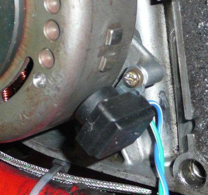

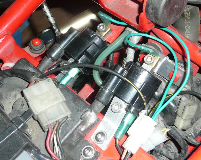

Du brauchst logischerweise eine eigene Spule pro Zylinder und musst der Zündung sagen, welches welcher Zylinder ist. Das geschieht, indem man den Noppel von Zylinder 1 drittelt und das mittlere Drittel sauber rausfeilt und somit 2 Lobes für diesen Zylinder hat.

Wenn man das Ganze mit einem neuen Pick-Up von TSS macht, dann funzt es erstmal nicht.
Die haben nämlich eine falsche Polaritätsangabe. Beim Steve steht grün ist Plus, aber so angeklemmt muss ich mit Inverse Polarity arbeiten bzw. die Kabel tauschen. Fazit: Blau ist plus am Pick-Up
