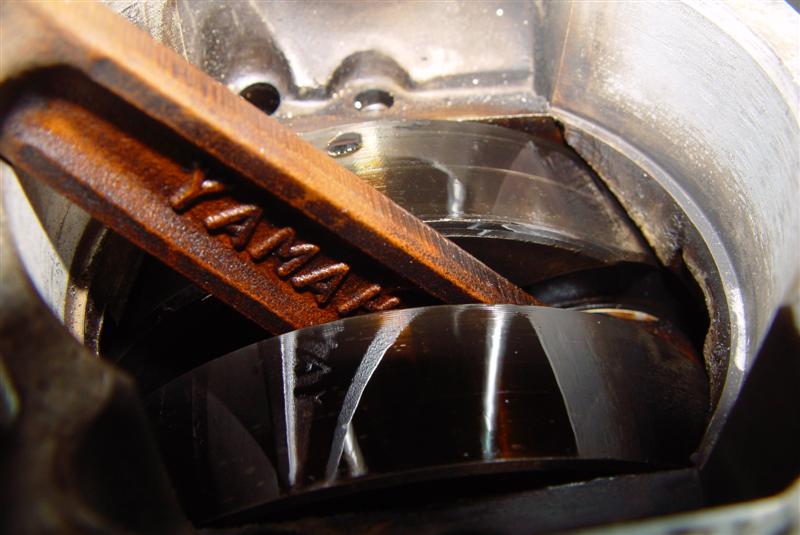

hier mal ein Foto von Öl auf der Kurbelwelle.
Ich habe sie für das Foto einmal komplett durchgedreht. Wenn man genau hinsieht, erkennt man den Ölfilm, den sie jedesmal mitnimmt, wenn sie einmal durch das Kurbelgehäuse läuft.
Ist das noch normal für eine Maschine die seit seit 2003 stand?
Kommentare sind willkommen.
Grüße Manfred
