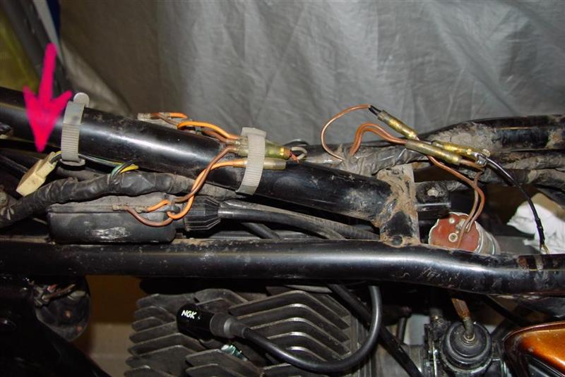

Das führt mich direkt zu meiner zweiten Frage. Auf dem angehängten Foto sieht man links unten den markierten Stecker, der da so frei in der Luft hängt. Laut Verdrahtungs-Plan führt diese Verbindung zum "Light Checker", wenn ich das richtig sehe. Was ist der "Light Checker"?
Mir ist nicht klar, ob ich den Stecker so lassen kann, oder ob der mit Irgendwas noch verbunden werden muß.
Verbindung fehlte jedenfalls beim Kauf der Maschine.
Vielleicht kann mir ja einer mehr dazu sagen.
Grüße Manfred

Hi Manfred,
der Stecker bleibt frei. Der ist bei den Deutschen Versionen nicht belegt.

hi Manfred
Uwe war schneller,das ist das Teil was eine Lampe im Rücklicht überwacht
war in D nicht verbaut-belegt
