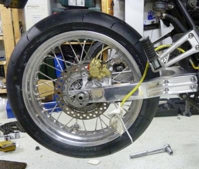

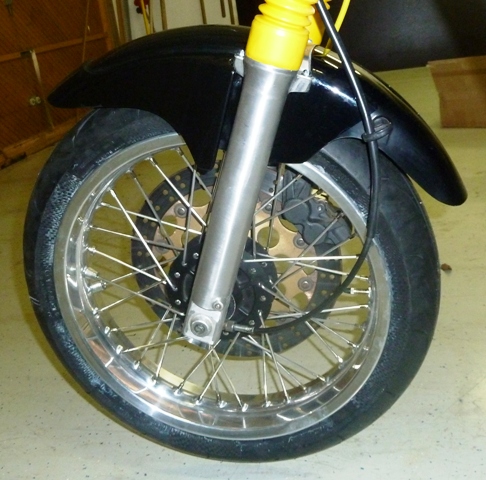

Wo bekommt man diese Felgen die der Holli in seiner TDR hatte?
Silvio
wwild
Beiträge: 1799
Wohnort: 72124 Pliezhausen
Beitrag von wwild »
Hallo Silvio,
ich habe mir einen Sumo Radsatz zugelegt.
Naben habe ich gestellt, ABP hat den Rest gemacht (690 EUR).
Sieht so aus:
Gruß Werner
