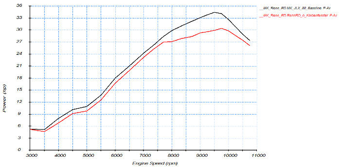

Hat schon mal jemand Kolben ohne Einlaßlöcher in der YPSE verbaut?
Wie weit ist die Leistung zurück gegangen wenn überhaupt?
Die Frage ist ernst gemeint.

wiba hat geschrieben: Wie weit ist die Leistung zurück gegangen wenn überhaupt?
Siehe Anlage ...

Martin,
was ist das denn für eine Weichware, die Du da benutzt?
Gruß und Danke,
