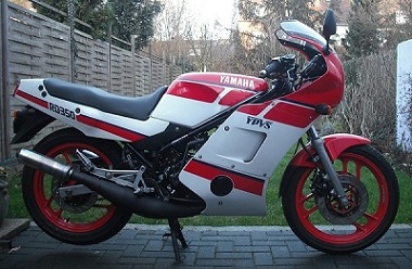

1WW Bild
Zuletzt geändert von mikan am Mi 30. Nov 2011, 23:56, insgesamt 1-mal geändert.
RD 350 YPVS 2UA
GSXR 1000 K9
MZ 660 Black Panther
Mach mal grösser oder schick mir das Bild...sieht ja richtig schön aus die 1WW :D .
Vielleicht ein neues Gesicht für unseren Eifel-Treff an der Green Mile in Nideggen-Berg.
Uwe wird Dir gerne mehr Infos geben.

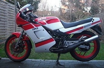

1WW Bild
RD 350 YPVS 2UA
GSXR 1000 K9
mikan
Beiträge: 122
Registriert: Do 21. Jul 2011, 21:37
Beitrag von mikan »
Größere Bilder klappen irgendwie nicht. Danke des Lobes für die RD.
Bin ehrlich gespannt wie sie sich fährt. Erst mal richtig zum laufen bringen, dann Vollabnahme, anmelden.
