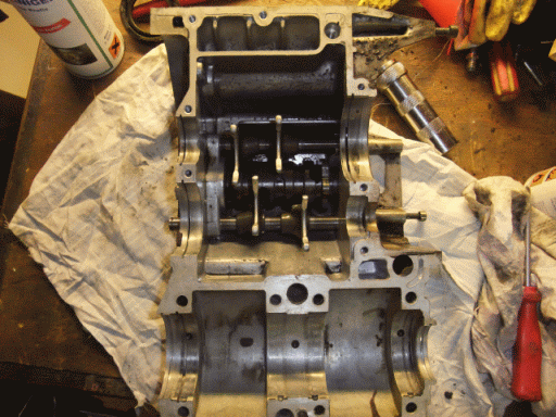

Ich brauche mal euren Rat, muss ich noch mehr vom Motor zerlegen oder reicht das ?
Wie kan ich das ( die ) Gehäuse-hälften am besten reinigen ? und was sollte ich nicht verwenden ?
Wir haben auf der Arbeit eine große Industriewaschmaschine kann ich die Gehäuse da reinlegen ?
vielen Dank

In ner Industriewaschmaschine kann sich das Alu dunkel verfärben, ansonsten hätte ich aber keine Bedenken.
Grüße, Alex
Hallo Olaf!
Wenn du das Gehäuse in eine Waschanlage steckst, würde ich vorher noch die Schaltstangen, Gabeln und Walze entfernen. Die dürften sonst schnell anfangen zu rosten! Denk auch an das Nadellager! Sofort nach dem Waschen ölen, oder halt auch entfernen.
Außerdem wäre ich damit weiterhin vorsichtig! Oder weißt du was für ein Reinigungsmittel da drin ist? Möglicherweise ist dein Gehäuse danach zwar sauber, aber das Aluminium kann von zu agressiven Reinigern unansehnlich werden!
