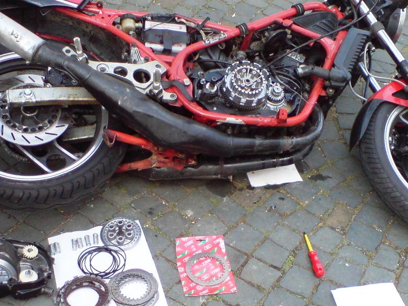

So geht es natürlich auch... Bild

.......am Besten liegen lassen...hihihi :lol: ...Matthias...der Spruch ist gut.
Hömma...das Foto beweist, das unser Christian trotz allem müh und 1/100 auch ganz unkonventionell schrauben kann.
Also ..flachlegen...dran rumfummeln ...und gut is !
Ich hab die RD schon von nahem gesehen und hatte mit schlimmeren gerechnet.
