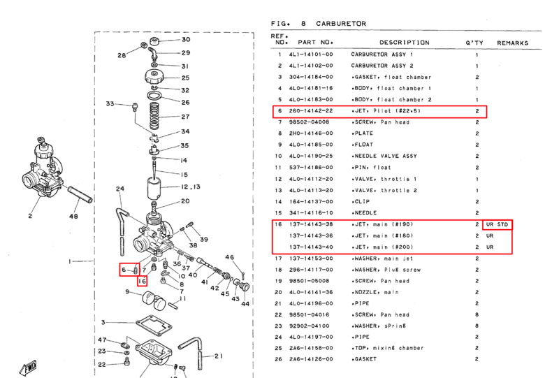

ja, ich war auch lange in dem Glauben, daß in den Vergaser der ungedrosselten 250LC (4L1) eine 20er Leerlaufdüse hineingehört... bis ich im '81er(!) Teilekatalog von YAMAHA für die RD250LC die 22.5er Düse entdeckte.
Auch in dem Keyster Reparatursatz war eine 22.5er LD drin. Auf Nachfrage sagte mir auch Gereon von Keyster, die Reparatursätze würden nach den aktuellen Herstellerunterlagen zusammengestellt.
Ebenso auf der http://www.zweitakte.de/knowhow/yam_vergaser.htm - Vergaser Referenzseite ist ja erwähnt, daß die ursprünglichen Bestückungen der 250er und der 350er von Bj. '80 noch geändert worden sind. Allerdings fehlen auch hier die korrekten Angaben :-( Auch eine Düsennadel 4N100 gibt es nicht, auch nicht 4N10-0: Die Kerben werden ab 1 gezählt.
Ich hänge die Seite des Teilekatalogs mal mit dran - leider verkleinert, aber ich denke, man kann es noch lesen.
Grüße auch an Sunny :-) - Matthias
S. 13 des '81er Teilekatalogs für die RD 250 LC

Hallo Matthias
Ja, ich man kann es gut erkennen.
Die Daten oben waren für das '83 Modell. In den Datenblättern für die das '80 und '81 Modell findet man folgende Werte.
HD 190, Nadel/Clip 4N10/4, Düse O-6, LLD 20

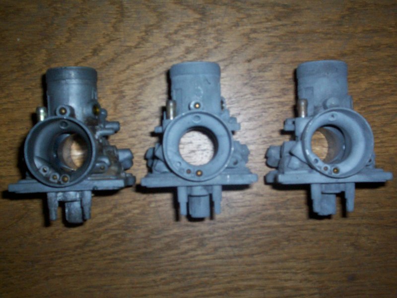

Du hast aber die 4L2 Vergaser, die für das leistungsreduzierte (20KW) Modell sind. Leider kenne ich den Unterschied im Gehäuse nicht. Wahrscheinlich ist da gegenüber dem 4L1-Vergaser ein Luftkanal mit einer Kugel verschlossen. Ich glaube ich habe noch ein 4L1 Gehäuse hier. Ich mache Dir da mal ein Foto vom Lufteinlass.

Hallo Matthias
Hier der Lufteinlass der 4L1-Vergaser. Die beiden linken Vergaser sind mit Choke, der rechte Vergaser im Bild ist ohne Choke. Ich denke man kann erkennen, welche Kanäle offen und welche geschlossen sind.
4L1 Vergaser. Die beiden links sind mit Choke, der rechte ist ohne Choke.

Ja genau! Vielen Dank. Exakt so sehen die 4L2-Vergaser auch aus.
Der Choke-Vergaser hat oben noch die zusätzliche Lufteintrittsbohrung für den Choke(?) und unten links sind die mittlere und untere/rechte Bohrung verschlossen. Ich kann jetzt leider nicht mit 4L2-Bildern kontern, weil die Teile bereits verbaut sind.
Genial ist ja das Sichtfester zur Schiebersynchronisation! Das funktioniert so perfekt und genau... ist mir schleierhaft, warum sich das nicht durchgesetzt hat.
Ich zumindest kenne das jetzt nur hier von den RD-Vergasern.

Das Fenster ist nicht schlecht, allerdings schaue ich trotzdem immer in den Luftkanal.
Die Scans sind übrigens zu Dir unterwegs.
Es sollte aber trotzdem irgendwo ein Unterschied zwischen 4L1 und 4L2 Vergasern sein, denn sonst hätte man sicher bei Yamaha nicht 2 Artikelnummern dafür vergeben.
