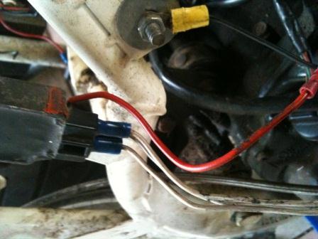

Muss erneut wieder auf eure Hilfe zählen.... :oops:
Bei meinem RD-Umbau hat es der Vorbesitzer vorgezogen, die Elektrik ordentlich zu verbasteln.
So wurden die meisten Stecker-Anschlüsse durch Baumarkt-Verbinder ersetzt und auch z.B. der Sicherungskasten komplett enfernt.
Gibt es jemanden, der die originalen Stecker wieder an den Geräten befestigen kann? Oder muss ich mir die alle "neu" besorgen?
Ich habe mal ein paar Beispiel-Bilder angefügt, wie das im Moment aussieht.

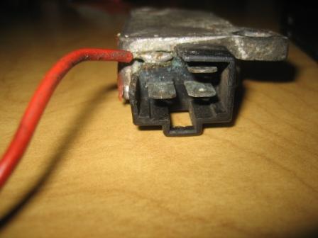

So wurden beim Spannungsregler z.B. der rechte untere Anschluss entfernt und ein Kabel angelötet. Da gehört doch normalerweise auch so ein Flachstecker-Anschluss hin, oder?
Danke!!

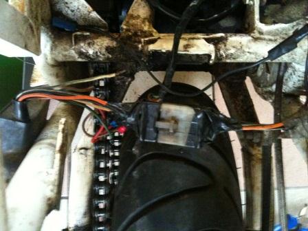

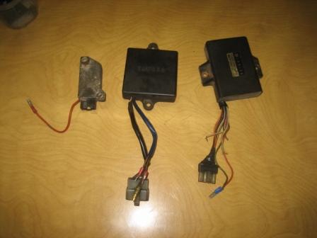

Anbei nochmal zwei Bilder vom Grauen, die Anschlüsse der Lichtmaschine wurden ähnlich verbastelt.

Sieht ja wirklich grausam aus. Den Regler entsorg mal. Für die CDI und die Powervalvebox bekommst Du im Fachhandel verschiedene Stecker. Damit kann man das vernünftig reparieren. Z.B. soetwas:
http://www.ebay.de/itm/AMP-SUPERSEAL-St ... 4aabeb3f6b
So ist das alles Murks und das taugt noch nicht einmal zum Brötchen holen...

Die Stecker gibt es alle im Fachhandel zb Tante Luise oder einfach bei ebay
oder Deutsch Stecker nehmen gibts bei Durban in Hamburg ist ein Tuner kosten aber etwas.
Ist alles ne Preisfrage was will ich ausgeben dafür.

Das Gute liegt oft so nah, an die AMP Stecker habe ich bereits an nem anderen Mopped im Einsatz und gar nicht daran gedacht, danke.
Spannungsregler werde ich mir mal bei Ebay neu besorgen, da gibt´s ganz akzeptable Angebote.
