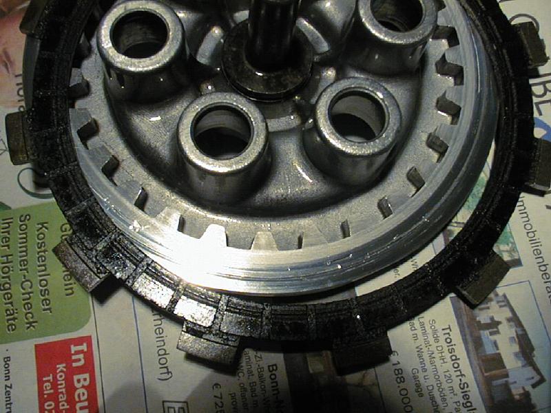

wollte heute mal kurz eben meine neuen verstärkten Federn einbauen. Als ich dann die Kupplungsplatte abnahm.., ups...Überraschung :shock:
Fette, kratertiefe Riefen in der Druckplatte. Am Ende jeder Riefe ist sogar jeweils noch ein Grad, der deutlich erhoben ist und heftig in der äußeren Lamelle gewütet hat :x
Denke, da ist wohl mal ein Fremdkörper zwischengekommen, der Rest sieht eigentlich total unauffällig und sauber aus.
Klar könnte man das jetzt abdrehen, polieren etc. aber ne neue gebrauchte Druckplatte hätt' ich schon lieber :roll:
Hat vielleicht jemand von Euch noch so ein Teil zu verkaufen? :?:

Jo, abdrehen und für eine Lamelle mehr umbauen, dann kann man sich auch die verstärkten Federn sparen. :shock:

Hi, ich habe jetzt ne neue Druckplatte, 7 neue Orginallamellen, neues Transoil und 6 verstärkte Lukasfedern drin.
Jetzt rutscht endlich nix mehr und trennen tut se auch wirklich gut :wink:
Finde die Hebelkraft ist nur unwesentlich höher als vorher und daher auch kein Problem...
