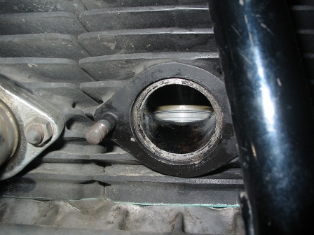

Hab die Kolben jetzt hier und mal einer abgefeilt...ich hoffe ich hab das richtige Stückchen abgefeilt ;) Passt das so? Dann gehts dem zweiten an den Kragen und morgen kommt alles zum Einschleifen...

ja das war das richtige Stückchen was Du abgefeilt hast.

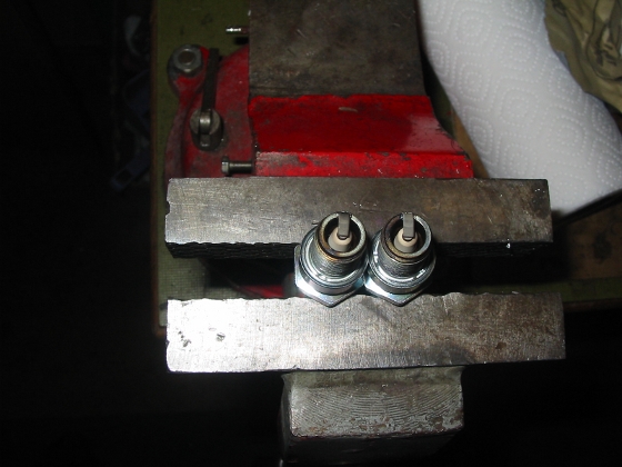

Kerzen sagen noch nicht viel aus (wenn sie das denn überhaupt machen), Kolbenringe zeigen langsam ein Tragbild (so interpretiere ich das zumindest ;) ), Kolbenböden sind langsam grossteils braun, mit paar dunkleren/schwarzen Stellen).
Hoffe dass das soweit in Ordnung ist...
Wollte auf jeden Fall nochmals Danke sagen! Tolles Forum hier!
Hänge noch die Bilder von den Zündkerzen und den Kolbenringen an.
