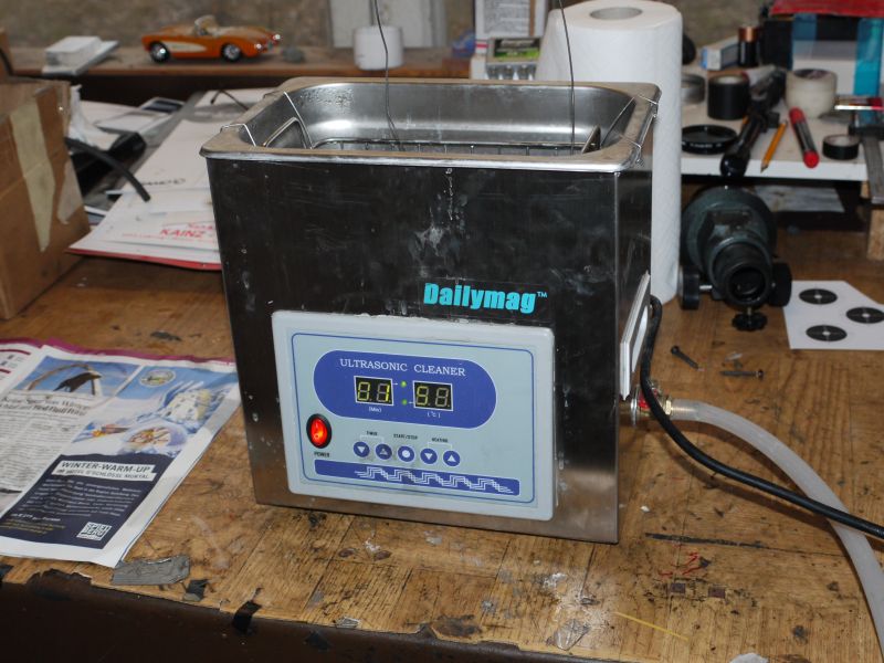

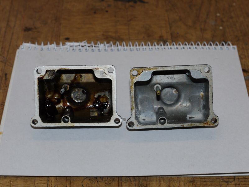

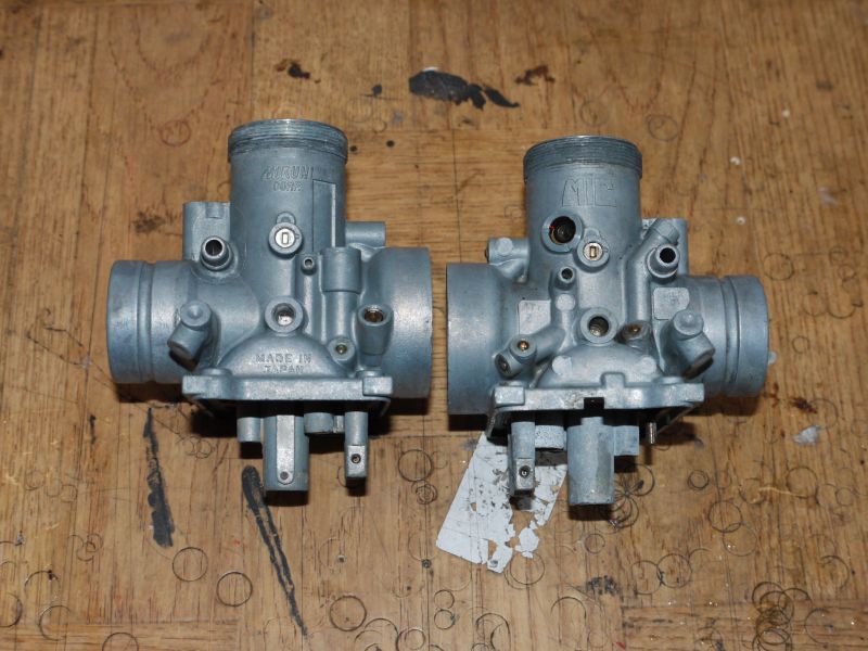

US-Gerät: Glaube es gehen ca 3-4lt in das Gerät. Dazu hab ich 150ml des Reinigers gegeben u bei 55-60° 6min beschallt.
Greift im Gegensatz zu den Tabs die Oberfläche fast nicht an u es geht auch schneller.
Der braune (nicht ich) Schlorz der teilweise übrigbleibt kann gut abgewischt werden.
Nach 6min im Gerät

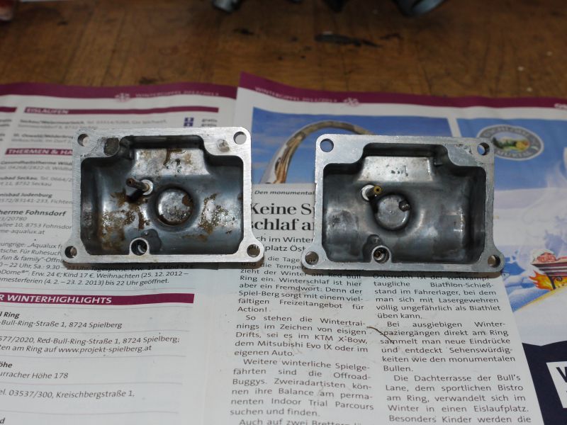

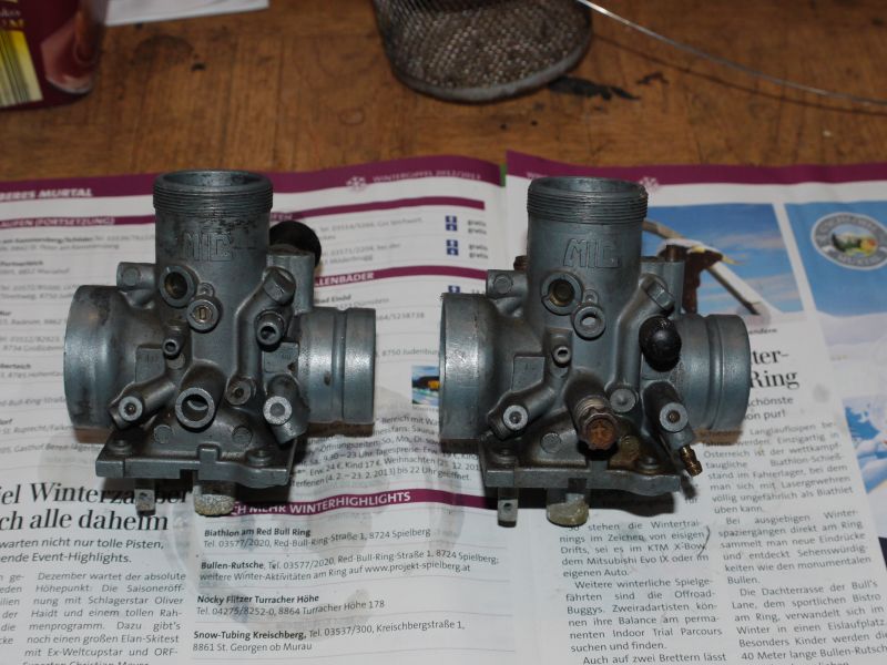

Vorher
Vorher
Recht versaute Kammern

Das Gerät

Ich finde das diese vorher nachher Bilder eine gute Aussagekraft haben.
