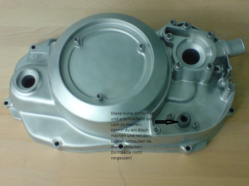

möchte bei meiner kürzlich erworbenen 250er dei Ölpumpe entfernen.
Gibt es da eine detailierte Beschreibung wie das geht, oder kann mir da jemand ”unter dei Arme greifen” ?

Naja, Ölpumpe ausbauen, Deckel rechts runter, Ölpumpenwelle entfernen und Blindstopfen draufschrauben.

Naja, wollte eigentlich wissen, ob der Motor zerlegt werden muss oder ähnliches.
Bleibt die Welle drin und wird nur das Antriebszahnrad entfernt, oder kann mans machen wie RDTHorsten gesagt hat??

Ne, der Motor kann drin bleiben. Du must nur Öl ablassen und den rechten Motordeckel abschrauben. Dann kannst du die Ölpumpe mit Zahnrad und Welle ausbauen. Dann ist da noch so ein Hülse aus Stahl, welche du mit einem passenden Durchschlag entfernen solltest.
Dieses Loch must du dann irgendwie zu bekommen. Kannst du ein passendes Stüch Alu drehen und da einpressen, kannst du zuschweißen oder einfach ein Alublech machen und mit Dichtpaste da drauf schrauben.
Habe mal ein Foto davon. :wink:
