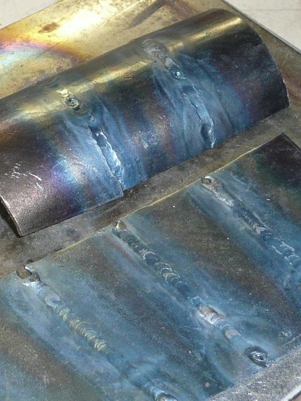

Der Martin S. schweißt gerade an seiner SoniX rum um den 80PS Holli-Maten zu klonen und da habe ich ihm mal eine halbe Tafel Blech abgenommen.
Und zum üben habe ich dann gleich mal ein paar Probestücke gemacht.

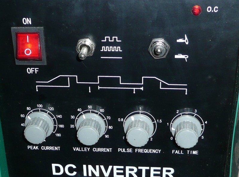

War eine 2.5'er Nadel, 7'er Düse mit 5 l/min Argon. Restliche Einstellungen zum selber-braten anbei ...

Hallo Martin,
für den Anfang doch gar nicht schlecht,
sicher brauchst du noch Übung bis der Auspuff
fertig ist, aber das wird schon. Ich habe auch oft
Probleme mit Anfang und Ende der Schweißnaht,
da brennt immer so viel Material weg. Ich werde
es mal mit deinen Einstellungen probieren, wobei
ich immer das Argon auf 8-9 l/min. eingestellt
habe (war ´ne Empfehlung). Was hast du den
für eine Blechstärke verwendet ?

also, pulsen brauchst Du bei so dünnem Stahl imho nicht. Das Pulsen ist in erster Linie dazu da um bei Alu viel Wärme schnell ins Material zu bekommen. Der schlechter wärmeleitende Stahl braucht das nicht.

Das Blech war 0.75 oder 0.8 mm.
Ohne Puls muss ich mal testen. Die Bilder oben waren nach 10 min mit der Stromstärke spielen gemacht ...
