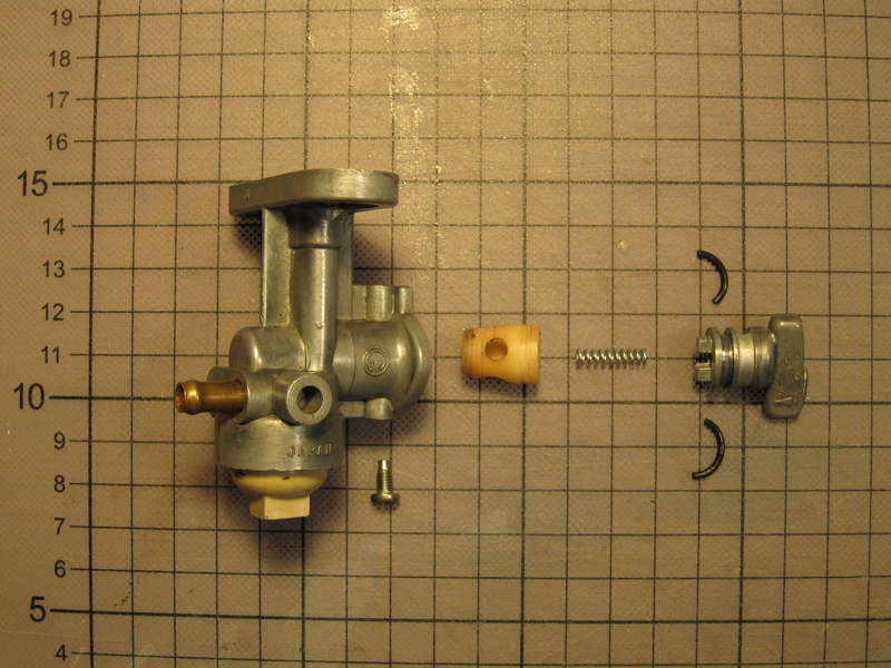

Hallo Markus,
Aber es kann
a) Dreck in den Konussitz gekommen sein oder
b) Die Druckfeder zwischen Konus und Betätigungshebel kann gebrochen sein
Hast Du den Benzinhahn mal zerlegt und nachgesehen?
Und: Wo kauft man denn zweckmäßigerweise so einen Reparatursatz für den Benzinhahn? Beim freundlichen Yamaha-Händler oder in der Bucht?
Wie Du siehst brauche ich einen neuen Dichtring...
Viele Grüße - Matthias
Der Konus gibt es nicht als Ersatzteil - zumindest nicht bei Yamaha. Der dürfte aber eigentlich auch nicht verschleißen, weil er den Verschleiß selbst nachstellen sollte.Boxer Markus hat geschrieben:BBH,
ist im Reparatursatz auch der Konus mit dabei ?
Gerade das ist ja was undicht wird.
Aber es kann
