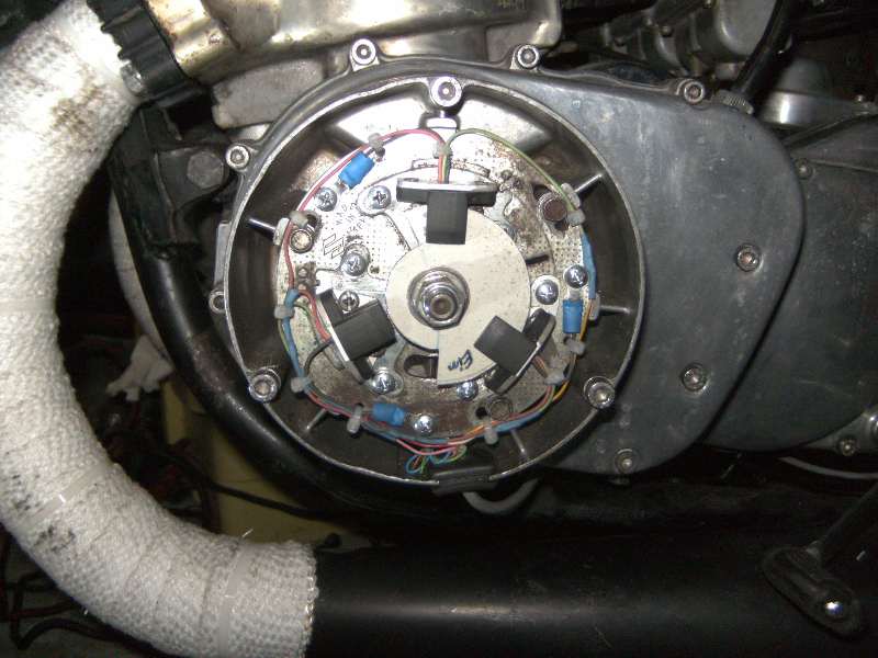

Tach Martin
Sehr interessanter Link, muss ich mal durch das Sprachtool von Google jagen...serh schön
So schaut es im Moment aus 42%Ausschnitt rein statisch für 3.75 ms bei ca. 7000 1/min...
Vom Nocken, also Kontakt, bis ich schon weg...im Moment per Rotorblende für angesprochene dwell Zeit.MK hat geschrieben:Guck mal die hier.
http://www.ignitech.cz/english/tcip/tcip.htm
Das ist die Transistor-Variante und dort kannst Du solche Dinge wie max. dwell einstellen. Da musst Du dich nicht mehr mit mechanisch via Nocken festgelegten Schließwinkeln ärgern ...
Man müßte allerdings wohl einen optischen oder Hall-Trigger verbauen - weiß nicht ob Du das Kontakt-Signal dort einfüttern kannst.
