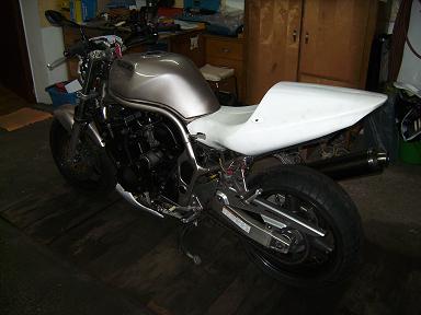

Ich hab da nur einen falsch-takter im Angebot für RLP ;-)
Bessere Bilder kommen nach dem der Lacker sich ausgetiobt hat!

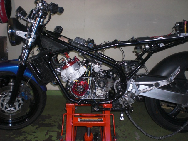

Hallo Peter,
was ist denn das für ne neue RD bei dir im Stall?
Deine alte hatte doch ne Schwinge von einer RS250.
Schöne Zündanlage haste da verbaut.

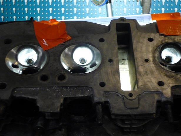

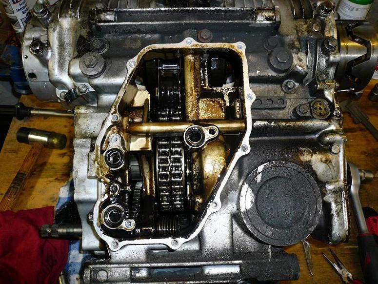

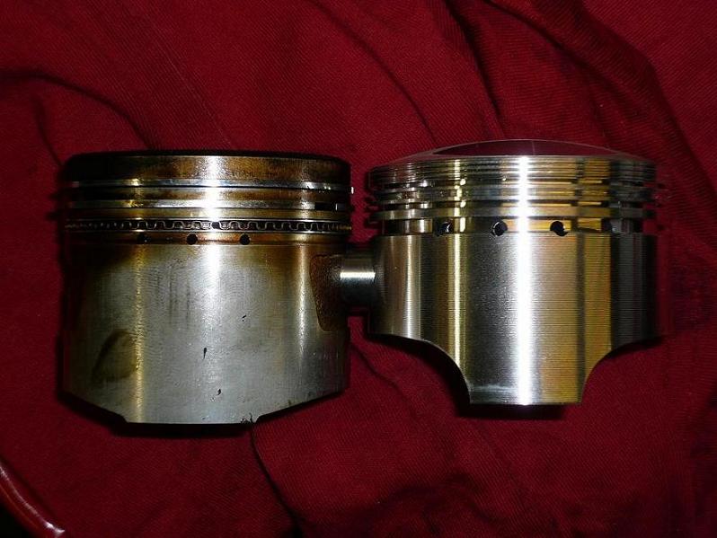

Kann aus RLP zur Zeit auch nur ein Viertakterprojekt bieten. Restauration meiner `76er CB 750 Four. RD-Sachen liegen bis zur Fertigstellung der Four (kommenden April) auf Eis, dann steht aber auch nur die Kartbahn-RD auf dem Programm. Da an dieser der Rahmen krumm ist und auch sonst wenig stimmt, wird sie zerlegt und muss dann auf Basis des 1WW-Rahmens, den ich vom RD-Thorsten netterweise bekam, neu werden. Das werde ich aber wie geplant wegen ab April absehbarem Zeitmangel abgeben (stehe wegen einem DSSC-Roller in der Pflicht), wenn es bis Lichtenberg fertig sein soll.
Ventile poliert.JPG (49.96 KiB) 998 mal betrachtet
Damals ging der Primärtrieb noch über Kette, oben der Kettenspanner
Primärtrieb über Doppelkette.JPG (130.92 KiB) 998 mal betrachtet

Bearbeitung Kopf.JPG (54.72 KiB) 998 mal betrachtet
Neue Kolben für 836ccm
Vergleich 61mm original, 65mm Wiseco.JPG (77.83 KiB) 999 mal betrachtet

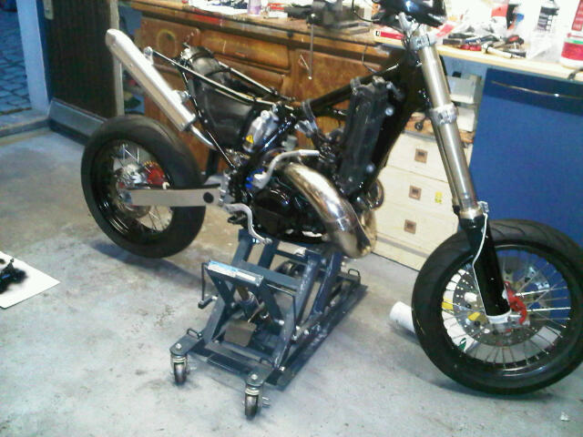

Ich bin nun endlich gestern fertig geworden!! Projekt beendet. Drehzahl leider bis 11.500 (digital) :oops: . Ab 4000 gehts zur Sache und ohne Loch in einem durch.

Hallo Peter!
Bei mir werkelt demnächst die gleiche Zündung.
Bin aber noch nicht so weit mit dem Motor.
Wo ich grade das Bild der RD sehe, wie passt das mit dem oberen Pick Up und dem Seitendeckel?
Hab mir schon gedacht, das das ohne wasted spark mit dem 2. Pick Up eng wird.
Bei Ignitech gibts ja einige Auswahl, hoffe das ich da was passendes finde.
