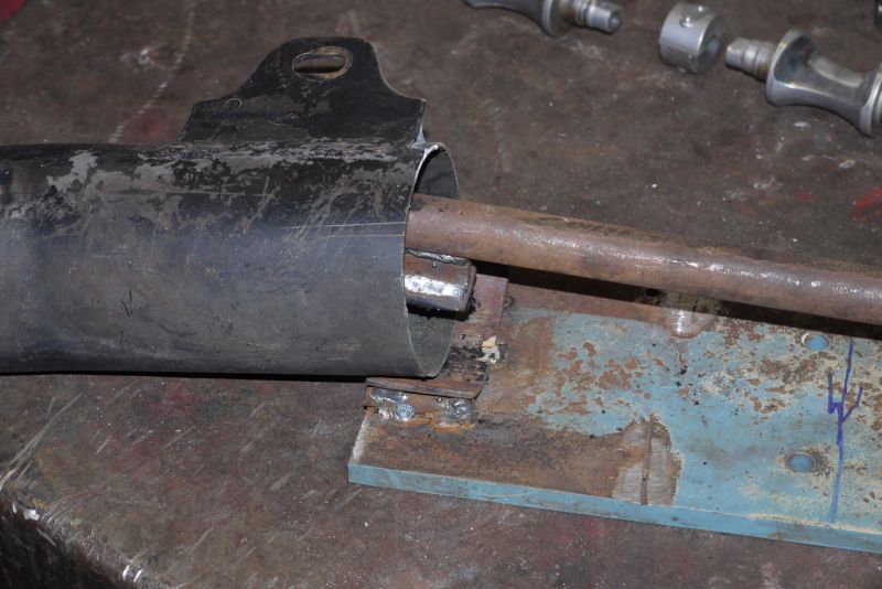

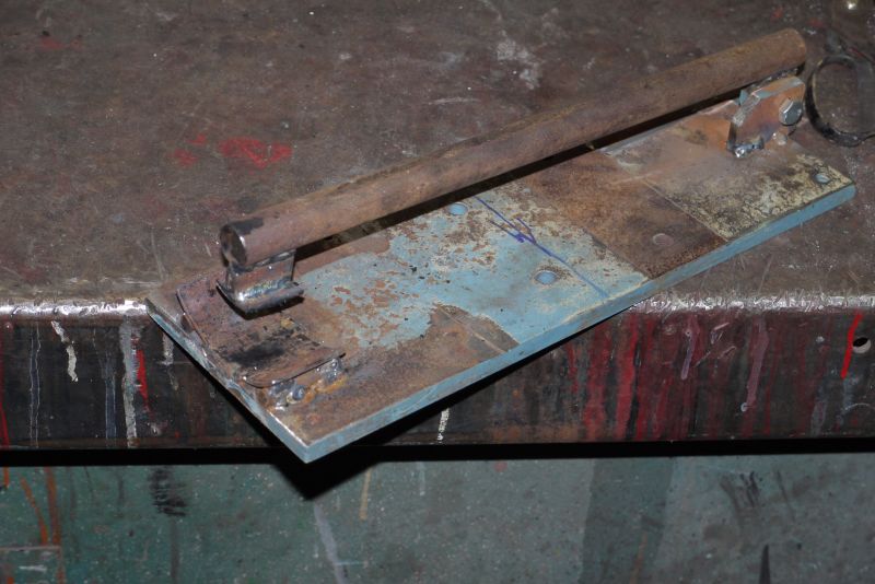

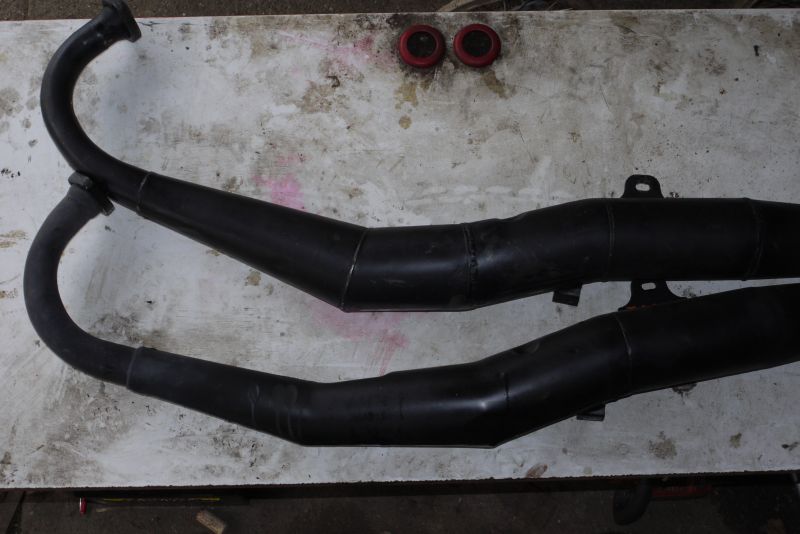

Habe gestern meine neuen Yamsebrahama-Puffe fertiggemacht.
Bin gespannt was sie bringen.
Flansch Yam, Krümmer bis Birne Sebring, Rest aha.
War recht viel Arbeit.

Weisst Du wieviel Volumen der 1WW Pott hat? Mir fehlen solche Angaben gänzlich. Würde auch mal das Volumen von der Jl (Sonix) wissen wollen.
Mein neuer Motor mit jetzt anderen Tuning (202° Auslass , muss stark saugen) und den VForce kommt jetzt nicht mehr so gut parat mit dem gemachten 1WW Topf. Muss jetzt doch mal die Sonix dran hängen und was versuchen.
Mehr Volumen muss sein wenn mehr angesaugt wird. Der Pott macht sonst dicht. Wenig Volumen ist für das untere Drehmoment wohl sehr gut,obenrum fährt man dann gegen eine Wand. Die Birnen sind im Laufe der Zeit immer grösser geworden....warum wohl.
Hab noch ein wenig im Netz gesucht. Die Empfehlungen gehen von einem Auspuffvolumen von Hubraum ccm x 25 aus. Das währen dann bei einer 350er pro Pott/Zylinder 175 ccm x 25= 4,38 L Volumen.
Das wird denke ich keine Anlage haben. Eher wird vom Faktor 15 bis max. 20 x Hubraum ausgegangen.
Deswegen währen Werte der 1WW/31k/JL bzw. Sonix Pötte ganz nützlich.
Der Auspuff beim 2T steuert die End- und Aufladung des Zylinders, die Endladung wird durch die einzellnen Querschnitte bestimmt und die Aufladung durch die Auspufflänge. Vergrössert man das Volumen muss man darauf achten,den Gegendruck nicht abzubauen. Ansonsten wird der Auspuff bestimmte Drehzahlen des Motors nicht mehr unterstützen. Ist wohl aber unvermeidlich wenn man die Leistung erhöhen will.
