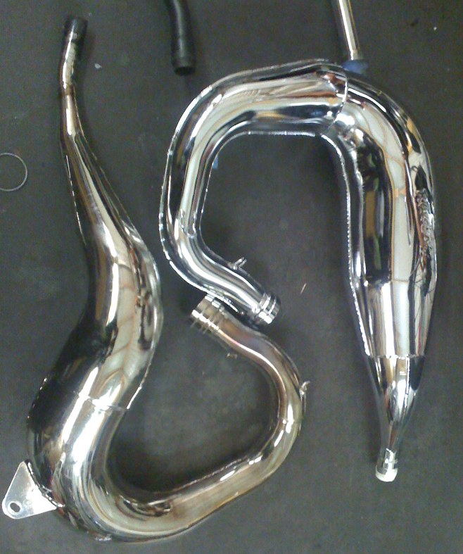

Hallo Holli,
habe in der Banshee auch nen 4mm Motor, ich habe als Auspuffanlage ne CPI Dragpipe gefahren, VForce 3 Membranen und TM35 Vergaser. Der Motor liess sich im 2 Gang ab Standgasdrehzahl ruckfrei bis Enddrehzahl beschleunigen. Die Birnen waren im Gegensatz zu den DMC Alien die ich vorher hatte extrem Voluminös und ist auch ein gutes Stück kürzer. Leider wirst du solche Durchmesser an der RD nicht unterbekommen.
Habe mal ein Foto angehängt.

Es wird am Volumen liegen denke ich, habe noch ne RS125 wenn du da die Offene Auspuffanlage neben nen RD Auspuff legst ist der im Mittelteil fast doppelt so dick. Bei der 15PS Version schweisst Aprilia eine Röhre mit ca 80mm durchmesser zwischen Konus und Gegenkonus, sieht man von aussen nur nicht da sie die gleichen Aussenmaße hat wie die offene, man merkt den unterschied aber deutlich am Gewicht. Du hast also 2 mal die gleiche Resonanzlänge, nur einmal mit nem Birnendurchmesser von ca 80mm = 15PS und einmal mit ca 130mm = 30 PS ich denke das erklärt einiges.
