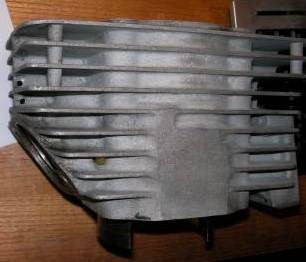

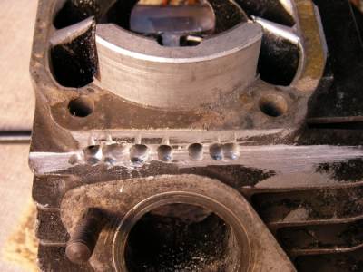

Anbei zwei Bilder. Die Bohrungen wurden freihand gesetzt in Ermanglung einer Spannvorrichtung für den Bohrständer. Ist ja nur ein Test an einem Schrottzylinder.
Anderer 350gerZylinder von der Seite.
Testzlinder mit Bohrungen.

Hm, das sieht nicht so gut aus. Ich hatte gehofft, dass da mehr Platz ist. Dann hättest du evtl. dort zusätzliche Kühlrippen einfräsen können. Dann hättest du 2 Fliegen mit einer Klappe geschlagen. Erstens hättest du den Wärmefluß verringert und zweitens eine Zusatzkühlung für diesen Bereich erhalten. Kannst du ja mal prüfen, vielleicht geht das ja irgendwie...
Ich fürchte diese Bohrungen alleine werden nicht den gewünschten Erfolg bringen. Aber Versuch macht klug! :wink:
Das ist ja genau das Problem bei Luftgekühlten Motoren. Man bekommt die Wärme nicht weg! Besonders wenn sie noch getunt sind.
Die Idee finde ich aber gut. Wärmefluß unterbinden und Oberfläche vergrößern könnten etwas bringen. Aber nicht zu viel Stabilität opfern.
