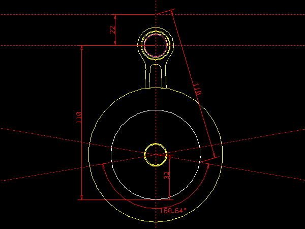

Habe das gerade mal am CAD "simuliert"!
Also ohne Spacer gehts nicht, da dann bereits der obere Kolbenring aus dem Zylinder kommt.
Mit 5mm Spacer allerdings Hast du dieses Problem zumindest nicht. Allerdings, wie Holli schon geschrieben hat, extreme Steuerzeiten! (Auslass und Srömer)
Die Strömer wären über 170° geöffnet. Das sind noch 10° mehr, als die Van Veen Kreidler, mit einer Literleistung von 400PS!
Ich möchte da sogar noch einen Schritt weiter gehen und (fast) behaupten, dass der Motor so keine Leistung mehr bringt. Klassisch übertunt nennt man sowas.
Zumindest stößt aber der Kolben nicht unten an die Kurbelwelle.

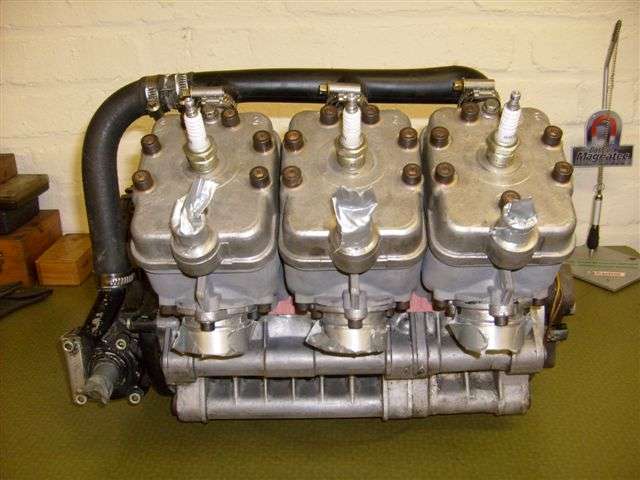

Ich hatte mal vor einen Barton 500 3 Zylinder nach zubauen.Der Motor basiert auf dem Suzuki GT 380 Block mit wassergekühlten Zylindern.Als Zylinder wollte ich LC Zylinder verbauen.Um das Lochbild am Block zuändern hätte man Material aufschweissen müssen um dann Löcher für die Stehbolzen der LC zubohren.Problematischer wäre es nur bei den Zylindern geworden, speziell bei dem mittleren.Denn man hätte aus einem rechten oder linken einen mittleren machen müssen,indem man eine Außenseite abfräsen müßte.Bei der Überlegung zum Zylinderkopf , aus 2 Zylinderköpfen einen Triplekopf zubauen ,kam mir auch die Idee die 3 Zylinder zusammen zuschweissen .Was aber wieder rum Verzug bedeutet hätte.Man hätte mit 4L1 Zylinder 380 ccm erreicht ,mit 4L0 535 ccm.Hab es aber verworfen , weil es andere schöne 3 Zylinder gibt.

500ccm 3 Zyl Yamaha mit Zegerszylinder

Ja Pico, alles klar! Nur bei einer 10mm Welle sind die Überströmer ca. 22mm offen. Wie will man den Motor dann noch richtig abstimmen können?
Ich habe übrigens einen Fehler gemacht, als ich schrieb, dass man auf eine Steuerzeit von 170° kommt. Es sind nur gut 160°!
Habe dazu mal eine Grafik erstellt.
Steuerzeiten .jpg (130.38 KiB) 1187 mal betrachtet
