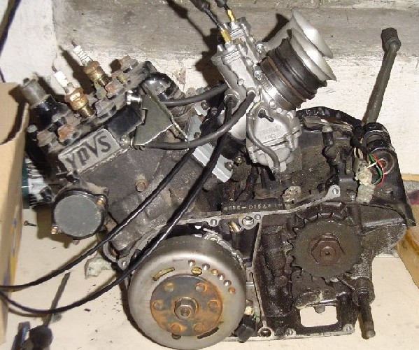

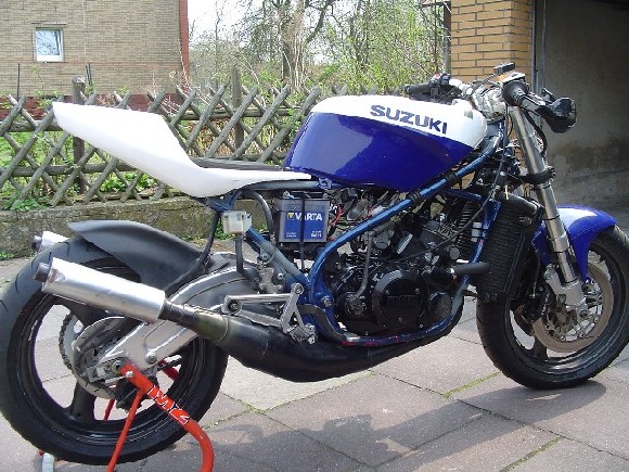

Sag das doch gleich. Dann gilt das mit der Zündung ERST RECHT !!!!
Danach mach 30'er Vergaser & Alu-Trichter & Schaumstoff-Filter drauf. Teile & Setup-Empfehlung bekommst Du beim Marco Böhmer (www.soni-x.de).
(Siehe Bild)
Bei der Original-Gasern fängst Du am besten erstmal mit +30% an (d.h. 240 + 30% = 310 )
Wenn Du das Geld über hast nimm die Auspuffe gleich mit. Stahl & Standard (Stahl weil mehr Leistung untenrum & Standard weil GP zuwenig Bodenfreiheit rechts hat)
Für deine Rundenzeiten allerdings VIEL VIEL VIEL wichtiger: 17 Zoll Räder (Siehe Bild) und viel Training auf Rennstrecken.
Der Motor auf dem Bild hatte 56 PS auf einem Amerschläger P4, mein heutiger hatte auf dem selben Prüfstand 20 Pferde mehr - die Rundenzeiten (Kartbahn) blieben auf die Zehntel s identisch.
PS: Film aus Lichtenberg findest Du hier
PS: Wenn Du hin kommst prüfe doch vorher ob dein Kühler dicht ist (ist 'n Insiderwitz)
- RD_engine_2.JPG (118.96 KiB) 1157 mal betrachtet
- RD_3.JPG (115.98 KiB) 1157 mal betrachtet
ums Fahren braucht ihr euch beim Oli keine Gedanken machen. Der kann das. Ich habe ihn in Walldürn fahren gesehen.
17 Zöller sind bei Classic Rennen nicht erlaubt.
Alle anderen Tipps sind auf jeden Fall hilfreich um ein paar PS zu finden.
Und Flachschieber Vergaser sind auch nicht erlaubt. Außer den Zeitgenößigen Lectron Vergasern. Die gab es schon Mitte der 70iger.
Anderl,
Die GSXR 18 Zöller sind eher in der Superbike Ecke ein Thema. Bei den RD`s wird eher auf Speiche oder PVM, Dymag, Astralite etc. umgerüstet.
Anderl,
