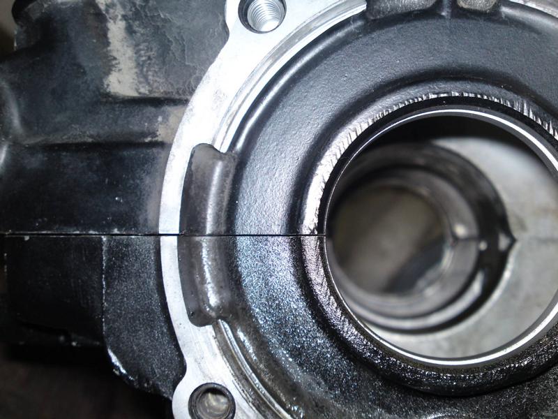

Die Planfläche des Kurbelwellengehäuses steht im Bereich der vorderen Zylinder hoch. Bis zum Lagersitz der Ausgleichswelle alles OK. Sprich : Das Gehäuseteil hat durch die Spannung beim Schweissen entstandene Spannung einen Knick nach oben Gemacht und das mit großer Sicherheit durch den schwächsten Punkt...den Lagersitz der vorderen Kurbelwelle.

So da bin ich wieder,
habe mir die ganze unglückliche Geschichte heut nochmal angesehen und festgestellt, dass es nicht ganz so furchterregend ist...
Dann habe ich auch noch einmal mit einem (jahrzehnte in allen Prozessen erfahrenen) Schweisser und Schweissfachingeneur geredet und der sagte mir, das man durch exaktes Aufspannen und anschliessendem einbringen von Wärmekeilen die Spannung aus der Naht bekommt und auch das Gehäuse wieder gerade wird...Puh.
Trotzdem bin ich weiterhin für eure Tips dankbar.
Hier auch mal das eine oder andere Foto.
An Gerd: Was war Deine Lösung??
Gruss Rüdiger
Gruss Rüdiger
