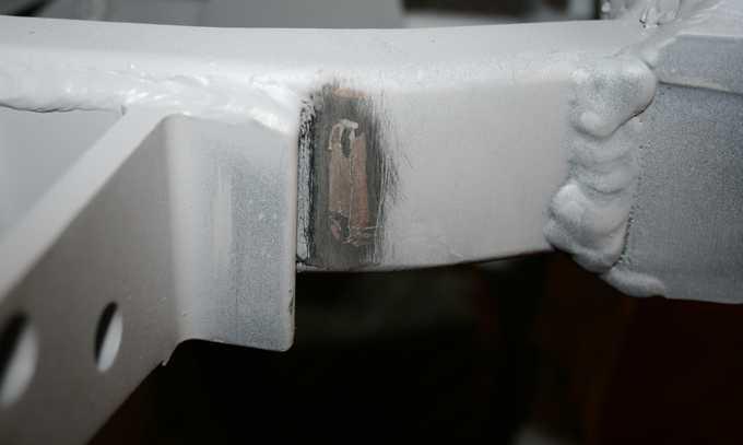

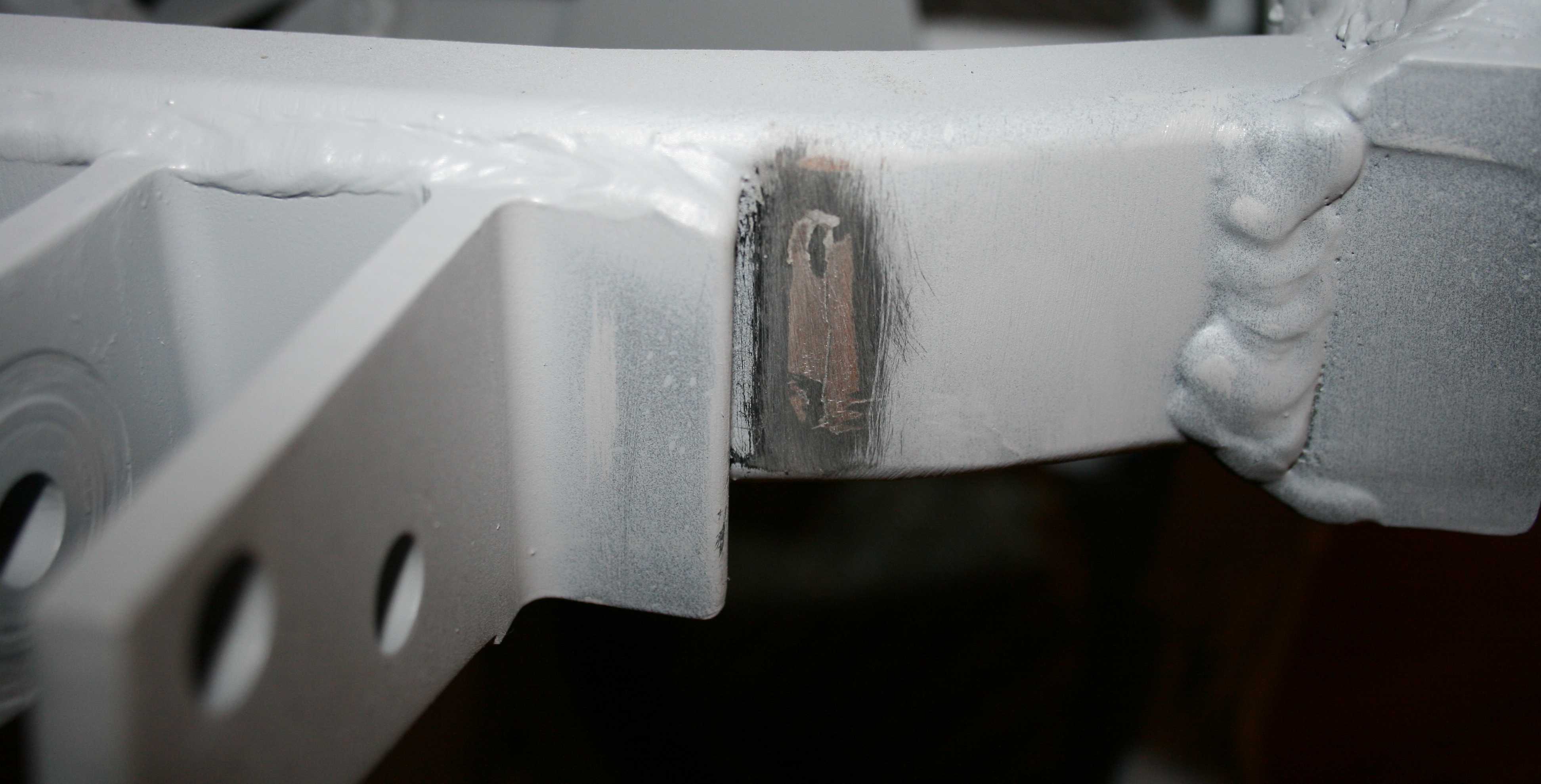

Bin dabei die Rennstrecken-TZR herzurichten. Dacht... na ja.. der Lack war ja nicht immer matt...komm das wird etwas aufgehübscht (damit man sich schön ärgern kann wenn man sich ablegt). Gestern und heute morgen den Lack teils ab, aber das meiste nur angeschliffen. Dann heute aufgehängt und aus der Dose Grundierung aufgesprüht. Später wollte ich nachschauen ob der Rahmen schon getrocknet ist. Doch was lugte mir da entgegen ??? Dat ist doch kein schlechter Lackauftrag, sondern.... ja... es ist ein Riss.
Habs jetzt mal abgeschliffen und fahre kommende Woche zum Schweißer. Ich hoffe er zickt nicht rum und brät das Ding zu.
Was meint Ihr ? Hält das ? Links nebendran das ist die Federbeinaufnahme.

Oh Anderl, Du ziehst ja marodes Alteisen an wie Scheiße die Fliegen....
Lass Dir den Riss schweissen, meiner Meinung nach hält das Problemlos.
Wenn es Dir hilft kannst Du ja noch einen Flicken über den Riss schweissen lassen um das Ganze zu verstärken.

Evtl. mit WIG verlaufen lassen
Beiträge: 7494
Anderl, mach Dir nicht ins Hemd, rechts, oben, unten und links ist doch auch schon geschweißt. Riss am Anfang und am Ende anbohen damit die Spannung raus geht, schweißen, einbauen, fahren, Spaß haben....

Morgen bring ich den Rahmen weg. WIG gibts das auch beim Alu ?

...sorry fürs abweichen,aber ist das alu?...sieht irgendwie für mich aus wie die typischen 'schönen' schweißereien die man oft an japsen stahlrahmen finden kann....
gruß Richard

hmm.... ich habe das ja gar nicht richtig blank gehabt. Bin einfach mal davon ausgegangen daß das Zwischenstück hier auch aus Alu ist wie der Rest vom Rahmen. Das rötliche habe ich aufs rote Schmiergelpapier zurückgeführt. Ich werds Euch in Kürze genau sagen können.
Beiträge: 7494
Anderl Du Künstler, halt mal`n Magneten an das Teil, Alu klebt nicht, Stahl klebt. :roll:
Optisch tippe ich mal vorsichtig auf Stahl.

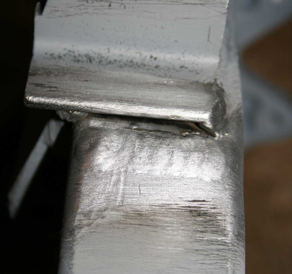

Es war Alu. Das rote kam vom Schleifpapier.
Der Riss war wirklich quer über das Kantrohr. Und an einem Ende sogar noch ein kleines Stück nach rechts und links weg.
Hier nochmal in groß: http://666kb.com/i/bmh42mng7pkmv3bgf.jpg
Beiträge: 7494
Sieht doch super aus Anderl. Hau zusammen den Kram und wir sehen uns im Oktober im Osten.

Na, das nenne ich saubere Arbeit, ich dachte auch schon
ich WIG dir das zusammen, aber da es Alu ist hat es sich
eh erledigt (kann mein WIG-Gerät nicht, hat nur Gleichstrom).
So und nun mach Überstunden und schaub die Kiste wieder zusammen... :wink:

Bigbike-Hunter hat geschrieben:Na, das nenne ich saubere Arbeit,..
Der Mann der das gemacht hat ist auch Schweißlehrer, nimmt Prüfungen ab und so`n Gedöns.
